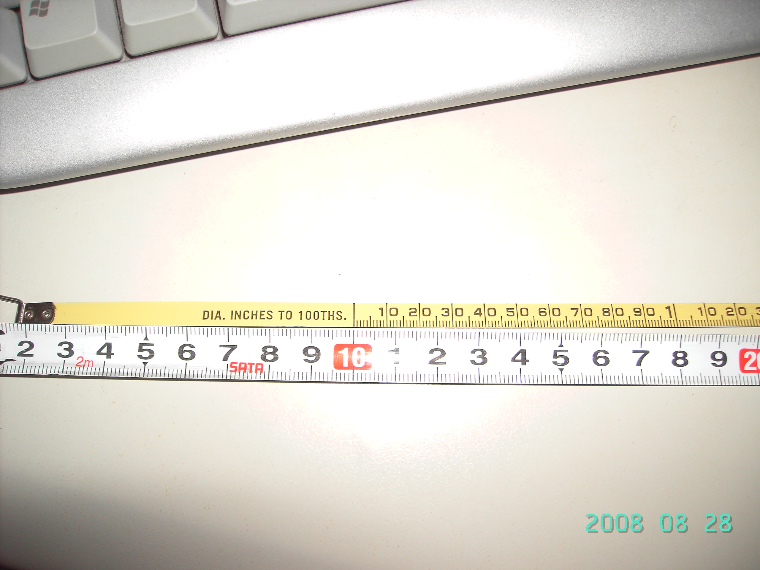

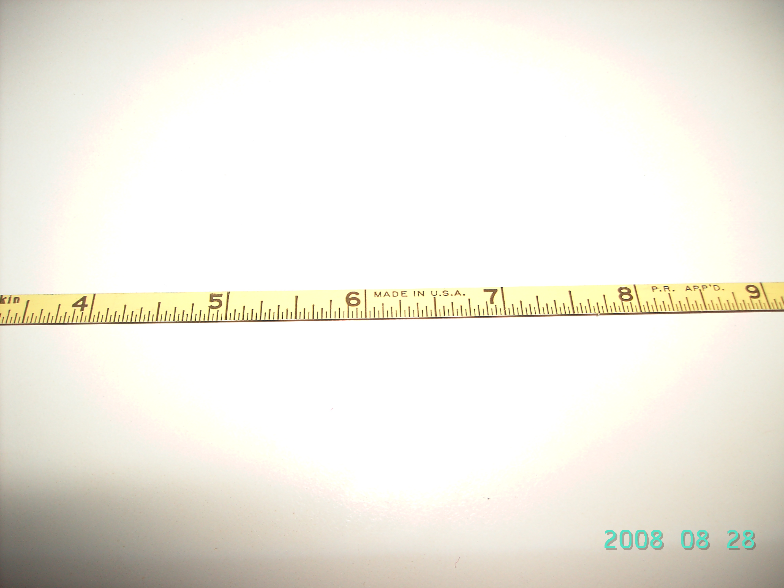

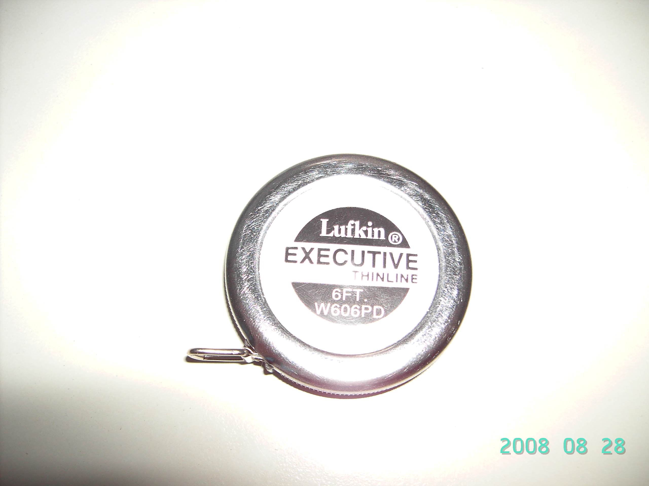

朋友送的一把卷尺说是进口的(美国),打开后发现,卷尺正面是英寸(1英寸=25.4毫米),但是反面是什么单位我就不明白了(1个单位=8毫米),用于什么方面的测量?是什么牌子?( B; r8 h1 e  c7 F6 Z0 e/ k
注:上面黄的就是进口卷尺,下面白的是国内标准卷尺!!!

直径英寸,量直径得出的值是圆的周长。
! T8 J: Y; \  l1 z比如你测量一个圆的直径是1,
% w" C% X* J5 |. t& `; L8 D1个单位=8毫米,7 U' ^" o' S& ^3 C) V; D
8xπ=25.12约等于1英寸

能否说明白此,还有可否介绍下是用在哪些方面的.(我原猜想可能是轮胎厂用的)?

通过测量周长而得到直径。把卷尺绕在圆周上,假如一周终点1的地方对准起点,就是直径为0.1英寸。0.1×25.4×3.14=7.98mm。测量轮胎的话也有可能。- M- e. s; K8 Q- }: u
2 _2 Z1 e) Z5 s* _- \, U8 W' X% B4 d         ——纯属猜测,并未找到依据。' U4 |# s+ B# d4 L7 @- B/ H

刚刚试了下:直径21圆柱体
& h& Y" ^8 C) f/ r; U3 F量下圆周长是83个单位按上面的公试推算0.83英寸  0.83X25.4=21.082 与上面实际测量尺寸接近!!!!9 z* `: L7 S, f! n1 _4 M7 b& S' h
# j+ R: B8 E( \1 c: O, B' w- A! o  |0 q) |
不知道是否是这样用的?  有用过的大侠可否指点一二?

$ F; V! u7 |4 K) w最明确的用途是测量树木的直径,大型圆轴直径(用卡尺无法测量的时候)。

但是直径卷尺都是标准的(1个单位=10毫米)比较多!!!

我就喜欢他的外形,国内的大部分卷尺都是方形的,为什么不搞成圆形的呢,

5 }/ v& S4 V" }0 n9 v" d! E, J4 Q楼上你在哪里看到大部分卷尺都是方形的,我怎么看到的大都是圆形盘的呢!建筑用,测绘用的卷尺都圆形盘的。没见过方的!0-100英寸制薄线长度尺。

用途主要是测量木材量方算体积的。! s# p6 y( e. d1 k" K* g
当然也可以量轮胎拉。

就是测木方的尺子,有的尺子比这把的内容还要多,这把只是测圆木直径的,还有的可以用来得出体积的尺子。

. f& [9 X' J8 H8 |8 v0 B1 M/ S测量的是直径,度数是周长。
