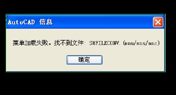

[已解决] 谁帮我看一下这是什么问题?
发表于 2008-8-28 16:49:21 | 显示全部楼层 |阅读模式 来自: 中国重庆
谁帮我看一下这是什么问题?

发表于 2008-8-28 16:55:23 | 显示全部楼层 来自: 中国云南昆明
你的图打不开,发成图片吧,兄弟!(我的和你的一样?我的2004版本的,我怀疑是你的文件本身有问题!让高版本的同志打打看,有可能版本高一点的人就能打开了,源文件保存成高版本的低版本的就没有办法了!:lol:

发表于 2008-8-28 17:53:38 | 显示全部楼层 来自: 中国上海
这个是搞笑吧....CAD 文件里面就一个图片...楼主上传附件2的那个图片....缩放的时候那个图片也会跟着动...
发表于 2008-8-28 17:55:28 | 显示全部楼层 来自: 中国上海
重新研究了一下,发现对象是一个OEL 对象...无法打开...提示:"无法激活静止的AcievX对象",也不知道原来的人用了OEL中的哪一个..........
发表于 2008-8-28 18:12:43 | 显示全部楼层 来自: 中国广东汕头
楼主是不是电脑上有装SW软件?
发表于 2008-8-28 18:31:09 | 显示全部楼层 来自: 中国上海
原帖由 唐昕晨 于 2008-8-28 18:12 发表 http://www.3dportal.cn/discuz/images/common/back.gif
5 U* L* {+ p+ N/ Q楼主是不是电脑上有装SW软件?
& p) j$ A) Q' S* w2 n  T1 A/ X' s同意,曾经碰到过。
$ i1 F' t( p5 `6 F0 G" ~退出AUTOCAD然后删除掉AUTOCAD安装目录下的swfileconv.arx文件。
发表于 2008-8-29 13:38:39 | 显示全部楼层 来自: 中国福建福州
好像是读写有问题吧,可能要删除那个文件了。试试
发表于 2008-9-2 08:57:13 | 显示全部楼层 来自: 中国上海
我的以前也出现这个问题,我直接重装cad
 楼主| 发表于 2008-9-2 10:06:31 | 显示全部楼层 来自: 中国重庆
谢谢了, h2 E9 L0 X& r& L
8 r9 Y/ {& w9 n( P3 e
我卸载了重新装了一下
- f$ j5 a& f, d1 c- J5 {% S/ t  r现在好了
