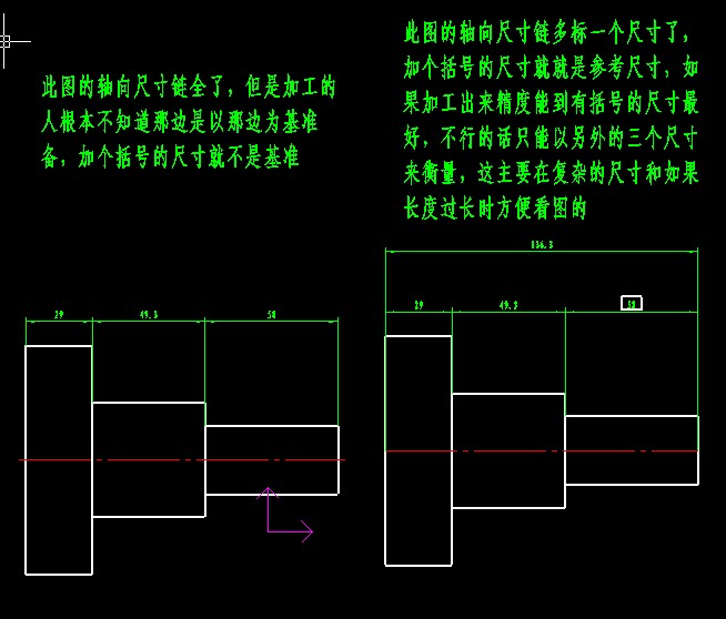

发表于 2008-8-29 09:45:11 | 显示全部楼层 来自: 中国云南昆明
这样的吧?
不是吧!加框和括号是因为跟尺寸链和基准有关系吧!请看例子!
userkypdy + 5 技术交流
发表于 2008-8-29 12:51:07 | 显示全部楼层 来自: 中国上海
原帖由 FZH628 于 2008-8-29 08:22 发表 http://www.3dportal.cn/discuz/images/common/back.gif+ n. V4 e& r1 e* I5 W- J
加方框的情况很少见。我也感觉到。。。 但也不能算是错误,一定要取消吧???????????
' ~! P/ b9 H2 k: D+ J6 z3 J: r
; i  D: l6 @) C' Q
( h+ |% l- I) o- w3 O1 ~请看3楼、4楼的回答,加框的是理论正确尺寸,具体标准是GB/T1182-1996《形状和位置公差 通则、定义、符号和图样表示法》第11章。
" u/ U4 ^' i( \1 d6 d* w
9 j& M3 W  W1 I" k什么叫“不能算是错误”?本来就是正确的。3 f! _: ~  C: w+ b. Q2 \" [  ?
- Q6 c4 B% H  o: s. Z. T. E( r估计也不会取消,ISO1101-2004《产品几何技术规范(GPS) 几何公差 形状、方位、位置和跳动公差标注》仍然规定了这种表示方法,而GB/T 1182-2008《产品几何技术规范(GPS)  几何公差 形状、方向、位置和跳动公差标注》是等同采用该国际标准的。" @0 I0 W+ W, C+ ?9 l
( j* z: y# |4 p9 @7 s+ L$ u2 J
8 V! p& ~+ G7 ]1 s1 y/ j也不是很少见的,可以说有位置度、轮廓度、倾斜度公差的地方就必须有带方框的尺寸。+ M! J; I1 A6 {1 q9 q% Q- I
: y! }& f( Q8 g4 D- O7 C7楼右图中的方框不对的,参考尺寸只能用括号表示。在制图中方框和括号表示的是完全不同的东西。- Y; c. z8 j0 Z  L: p

发表于 2008-8-30 17:40:39 | 显示全部楼层 来自: 中国北京
图中的标注应该是错误的,参考尺寸应该加括号。
