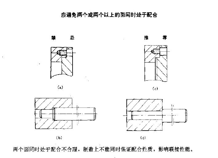

好像没在设计上见过过定位的定义。实际上应该是和工艺过程中的过定位意思一样的。
$ Y2 w* }6 u: W+ l其实设计上“过定位”是很多的,只不过大多通过适当的公差配合选择或适当的加工方法以避免过定位产生的影响,例如齿轮箱盖与壳体,一般是面、两销定位,在工艺上这是过定位,但这是可以通过加工工艺解决的。+ X( L" J2 J& w9 g3 h
- X5 t; S7 B( d- [
有的过定位有关的而影响零件装配、运转的一般分别列为有关结构设计的“禁忌”,而没有什么过定位“危害”。- v7 {  V! U5 e0 U
; K8 j( W& Y, G3 `8 E一些应该可以认为是过定位的“禁忌”例子:% D( O0 u2 D' z8 R) u% N" w  S
1.同一轴上安装三组或三组以上的轴承;3 p, `, G) L' a) n
2.圆锥面与端面要求同时配合。3 `4 U; ]# I. v) D. a6 x9 A2 C

发表于 2008-8-31 18:36:13 | 显示全部楼层 来自: 中国江苏常州
设计是因事和因情况而定的) T( e' p% V) A: C: Q
我就见过老外的一个设备上面就有3楼的B的情况" O4 \4 J8 c$ T: w+ V
而且很好# Z  _6 k1 W6 a) z3 ?
我们研究过很多时间* c2 m6 c1 G; A7 s$ ?
还是那个好
( j7 B* Y# r) Q& d------------------------------' I' ?: E- V" \- i0 c/ E
不过配合有松紧而已。
sxw68 + 5 技术讨论

发表于 2008-8-31 22:37:15 | 显示全部楼层 来自: 中国浙江宁波
原帖由 千军一将 于 2008-8-31 18:36 发表 http://www.3dportal.cn/discuz/images/common/back.gif
6 X* d) ~8 T& v# n设计是因事和因情况而定的
) g3 A& t- N/ h  I1 q* @我就见过老外的一个设备上面就有3楼的B的情况
3 u8 A' j2 [( V8 z( \而且很好7 M5 _6 f" _5 q9 K; u  X
我们研究过很多时间
6 r5 f& }2 D; i" g  m还是那个好
) h5 G* ?4 h; [+ C------------------------------
, k  L% w; j( ]不过配合有松紧而已。
5 B2 H3 D* Y- j5 U* [+ L0 k7 |- }" t8 I% c+ z
B这个其实也不是严格的算过定位,销子和销孔两段的公差不一样,是可行的。
