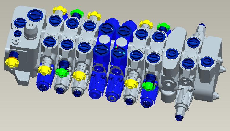

我厂要干小挖的多路阀,测绘力士乐的,但不知道零件材料,以及密封件的标准。
发表于 2008-8-29 09:08:57 | 显示全部楼层 来自: 中国四川成都
多路阀:阀体一般是灰铁或球铁,阀心一般是铬钼钢或碳素钢。至于密封件没必要一定和他一样,按照尺寸选用国产完全可以。

 楼主| 发表于 2008-9-1 08:11:30 | 显示全部楼层 来自: 中国山东济宁
三维装配已经设计完成,下面就难搞了。

 楼主| 发表于 2008-9-1 09:58:36 | 显示全部楼层 来自: 中国山东济宁
力士乐型号是8SX14L2X/S265,图纸没有画完

阀体的材料可以选择HT350,阀芯材料可以用42CrMo或者38CrMoAl。至于密封件我觉得还是选择一些知名公司的产品,如Parker或者NOK等,多路阀中的密封件还是很关键的。
