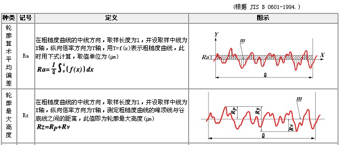

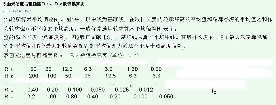

我对机加工方面是个外行,最近想了解一下该方面的知识,但苦于没有相关书籍,所以请大家帮忙。5 Y' p4 c/ u: g' S; A
1.机加工的粗糙度是如何定义的?用什么方法来检测?

, o6 g& M) T/ L7 Y/ _另外粗糙度检测方法主要有用粗糙度比对块,粗糙度检测仪等
$ ^% `. A+ {6 I, _' O* v# {( ^$ E钻孔的精度要低一些,铰孔可以控制孔的尺寸及表面光洁度

发表于 2008-8-29 11:57:22 | 显示全部楼层 来自: 中国山西太原
表面粗糙度定义见下表,检验简单可用表面粗糙度样块对比,精确用表面粗糙度测量仪。钻孔切削参数需根据孔大锌瞻兹范ā=驴紫茸昕缀笥媒碌督鲁伞

发表于 2008-8-29 13:33:51 | 显示全部楼层 来自: 中国浙江宁波
1.粗糙度的定义可以看GB3505 表面粗糙度术语表面及其参数3 \1 Z3 Y$ h. e& W
2.如何测量可以看GB10610 触针式仪器测量表面粗糙度的规则和方法& ?, Q% m& n, S! s1 S
3.钻孔一般根据孔径大小定转速,孔径大则转速低。钻孔公差一般较大,而铰孔则是为了对孔进行精确修整。
