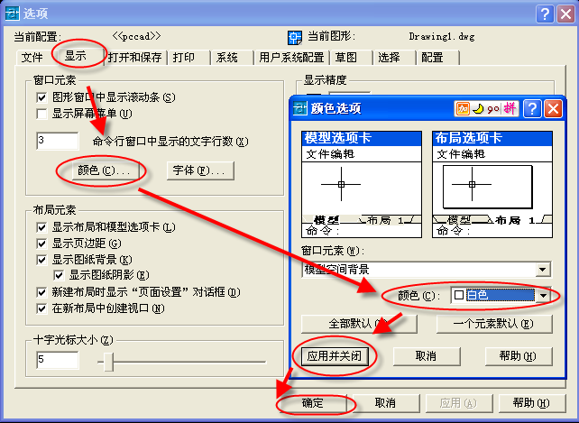

发表于 2008-8-29 13:08:59 | 显示全部楼层 来自: 中国河南郑州
白CAD背景变成白色 5 n4 g! z5 ^! Y
% B6 S  ]0 [' R" f6 b) H% h0 ^

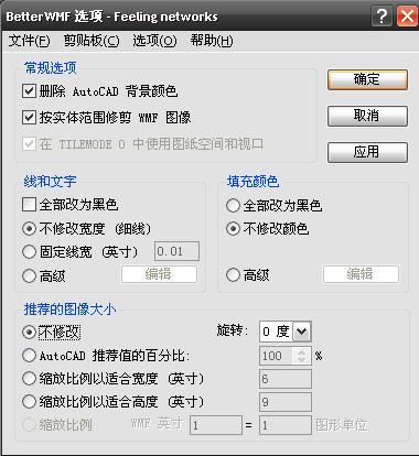

还可以用一个小工具betterwmf
% l: |; }# J* m- t" V  L' y5 [这个方法的原理和楼上所说 wmf 相关+ l( h5 B  }8 I
1 t) {0 V8 r6 m1 \: T
操作上要注意下顺序1 N, x6 _3 u/ w8 Q7 j1 D# l
' d0 s, ^# {: L( c( H
首先打开软件(汉化,绿色,可注册的)——然后在cad中选择对象 复制 然后打开betterwmf软件 点“确定”
+ Y7 Y4 V4 C: s7 l1 @
& L. e2 e! o, l5 J; p5 u最后回到word里 粘贴 即可
- T0 ?% d8 a& ]6 M0 b- N- ^' n
  d. m' i2 y2 n; @2 Q软件的优势在于不改变图形特质 而且范围、颜色什么的均可调整* u* u9 o: [6 i
BetterWMF.rar
360.2 KB, 下载次数: 47

建議您可以使用BetterWMF7 |! b9 l( f( L
轉出的線條可以顏色設定# U. E( s5 [0 T1 q6 ]) x# k
也可以控制粗細,最重要的是8 N8 f8 O! t9 q4 ^& _* a4 w& M& n
轉出的wmf底色為透明的喔
