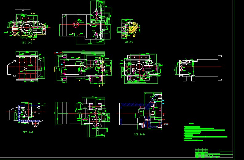

最近叫一公司画了一套图纸,感觉都不像机械类三视图,我司是做针车的。上传一份附件,请各位师傅指点指点! g& `6 j& }  }- K- a

是的,加了一些剖视图还有就是加了仰视、右视、后视等视图!具体符合不符合你们尺寸要求我们就不知道了!你像杀猪一样找到刀子从哪里进去就可以了 ,从中间那个主视图开始杀吧!中间一行的最后一个视图是它前那个视图的左视图,主视图上标了A、B、C、D剖切的地方视图就是一刀下去拿掉箭头方向的另一半后的实体的视图(这个有点像欧美图纸的风格,而且东西比较复杂,靠三个视图无法表达实物,所以就有那么多视图了:lol: 尺寸不考虑的话,他们画得对的,你最好图纸拿起到你们实物旁边看:lol: )帮你搞成图片,便于后来的同志看:lol:
# F3 ]. e: I) _/ S3 I补充一点:三视图不是三个视图!应该理解成三个方向投影的视图,也可以N个方向投影!% w# ]2 Y! B0 U' c/ ^$ i+ G  h, J: v

中间一排:右视图、主视图、左视图、后视图8 `8 b7 N0 K( P0 K3 v: J7 @
上面一排:剖视图、仰视图、剖视图
9 w9 I8 h( m, B9 h7 S8 X+ y下面一排:剖视图、俯视图、剖视图

三维图作出来只是有个与实物一样的三维实体给人参考,但在生产中还是需要平面三视图的,理解三视图的表示方法。看懂三视图,我想还是我们工程人员的基础

作产品开发、数控加工仿真的三维图适合些,但是无论怎么样最后还是二维图最终到生产者手中的。图纸就是帮助你看懂的,哪个部分不清楚就做视图(向视图、剖视图等)。自我感觉这个图纸表达还是很规范的,没有什么特别的地方,就是本身的结构可能看起来复杂些,仅此而已。

这个图不是三视图,而是下面的绘图和看图的方法3 S, D% L, R; ^. \. l/ b& l, n' T
http://www.3dportal.cn/discuz/attachments/month_0809/20080910_00b8bd69dfd5c754981f6wfNZYVaLmge.jpg
+ D& E' w" d- U; Z- t, P* R( J(具体怎么叫不知道,就是视图从哪面看就放在哪面,从左面看就把视图放左面)
3 R: _* A& C4 o; w
! y0 F3 h. ~3 p这个图貌似有点问题,各个视图之间不对应....

三视图在机械制图里面是最基本的,这个图是加入了剖视图及其它视图,属于机械加工中比较常见的零件表示图。楼上有人说三视图复杂,其实这是最基本的了,一般的三维制图都要以二维图为准,记得当时刚从学校出来时,师傅曾说过:如果随便拿张二维图你就能想像成实体形状,那你就没问题了,到现在我都一直努力做到这样,所以不管现在从事哪行,只要能看懂图都不怕,呵呵!

在学学校的时候我们一般画的是左视图,在公司实习的时候我都还差点搞错了。他那张图作为一个零件图画的,竟然是右视图。老工程师告诉我可以这样画的,看的是把他翻面看也可以的。还有就是我们平时喜欢说的mm,他们讲的是丝,最初还真搞不懂。新手就是要多学习多看,就像看图一样,看多了自然就熟悉了。
