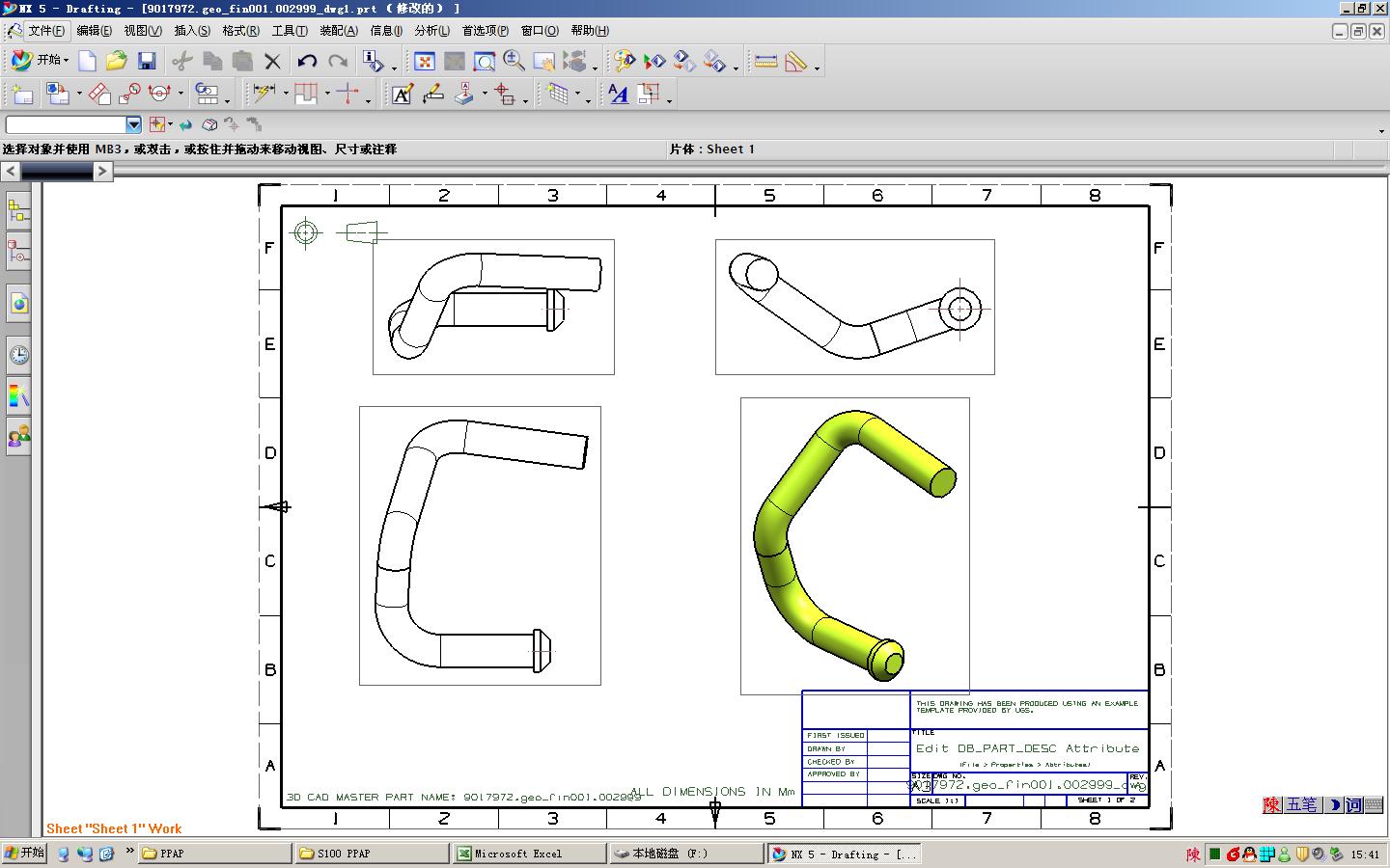

我现在有一个零件成不规则形状,现在出图成问题了。
6 \& a6 n7 K; }  s% k听别的工程师说可以标出零件上点的坐标,可怎么标呢???
& P& m8 C1 }8 ^零件如图

你多做几个局部剖面不行吗
 楼主| 发表于 2008-8-29 19:11:24 | 显示全部楼层 来自: 中国上海
这样的零件要出多少个剖面图呀,就算多出也不能很好的表达图意呀。
发表于 2008-8-30 16:37:05 | 显示全部楼层 来自: 中国浙江宁波
我想你应该以一个平面为基准,多投影几个视图,完全可以搞定.或者你传一个part文件来.
 楼主| 发表于 2008-8-30 17:55:42 | 显示全部楼层 来自: 中国上海
这样太复杂了,不如把零件各个点的坐标给标出来不就行了,我是想解决这个问题。
发表于 2008-9-1 08:14:09 | 显示全部楼层 来自: 中国浙江宁波
我做了一个相似的供你参考.

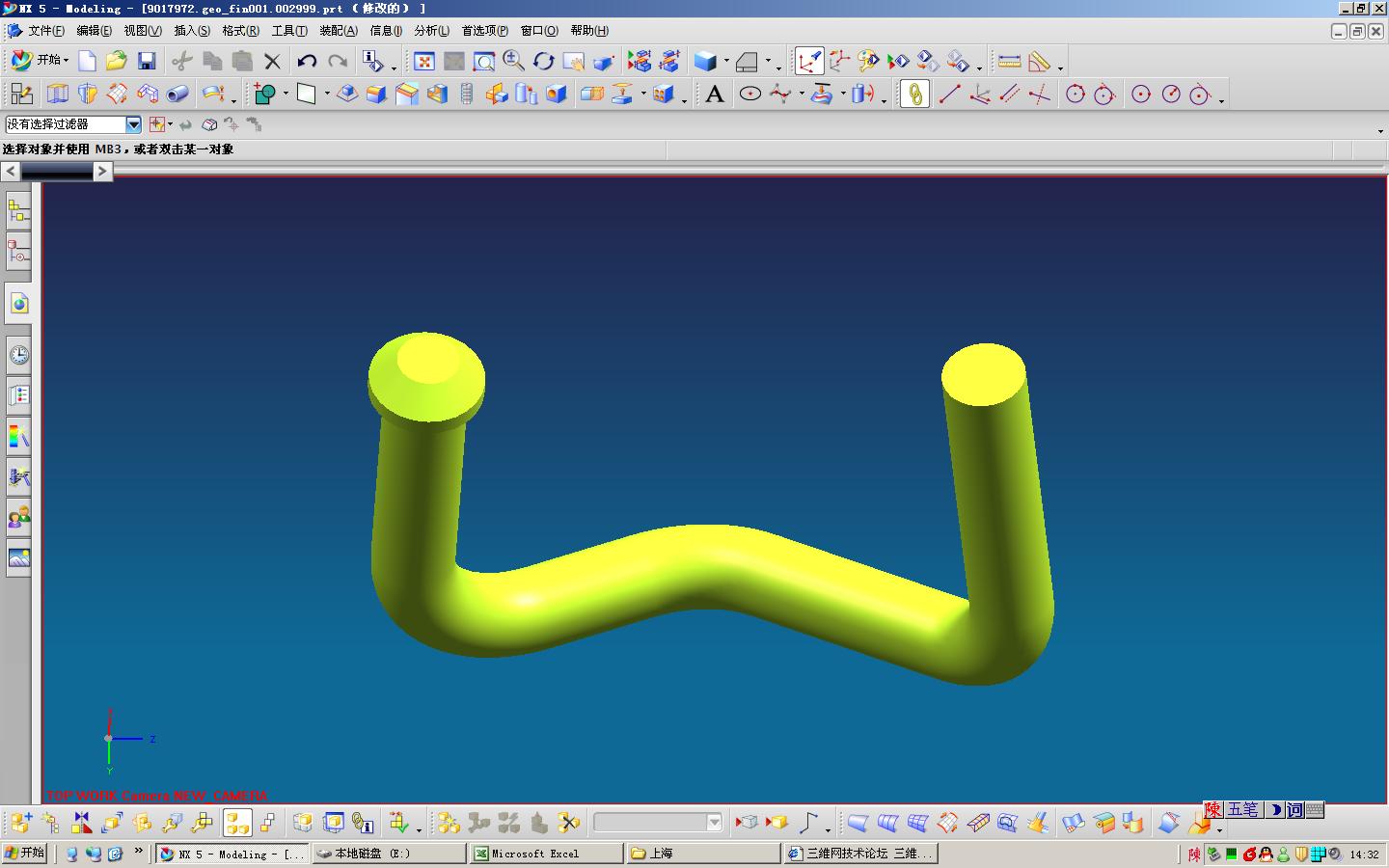

可我的零件状态是这样子的。
4 J" x1 r9 q4 C+ N7 J+ v  t请楼上的再帮忙了。

多几个视图就可以,不过很麻烦。直接用UG出程序加工最简单。
 楼主| 发表于 2008-9-5 07:30:53 | 显示全部楼层 来自: 中国上海
多视图的话:每条线都要两个视图才能完成,那样太复杂了。
* R, G( I5 ^5 h* Z5 F8 z采角数控加工是太浪费了,技术部出的加工方案是采用单机(冲床)来加工这东东,我怎么办呢。?
