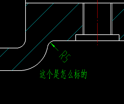

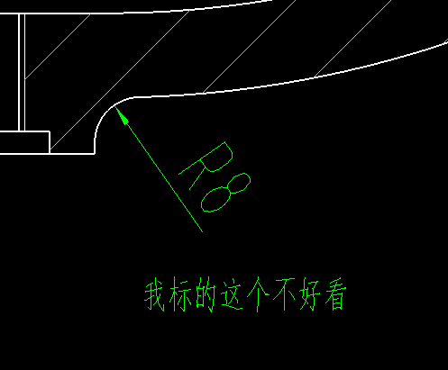

请帮助,我注的和别人注的怎么不一样

文字要居中
发表于 2008-8-29 17:28:07 | 显示全部楼层 来自: 中国湖北随州
楼主画剖面线一处错误,剖面线就通过螺纹小径。
发表于 2008-8-29 18:53:49 | 显示全部楼层 来自: 中国福建莆田
呵呵!是的!居中即可!

标注后,选择这个标注,进行“编辑”,选“文字位置”选项,就随便你移动文字了。
