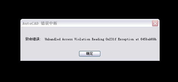

我用CAD2007打开旧图标注时出现的错误,不知道什么意思?

 楼主| 发表于 2008-8-29 18:07:47 | 显示全部楼层 来自: 中国江苏镇江
只打开旧图,而且是标注捕捉点时才出现。) I# W. m4 V  w  m

发表于 2008-9-5 08:55:56 | 显示全部楼层 来自: 中国甘肃兰州
原帖由 链条人生 于 2008-8-29 18:07 发表 http://www.3dportal.cn/discuz/images/common/back.gif
9 l, H. O8 S2 E; \0 d, {只打开旧图,而且是标注捕捉点时才出现。
; a( K" P1 W% w" A$ A该:怎 么 解 决 呢?
: n, \% W! R: H) i1 b9 y+ o/ b3 L
不妨这样:敲入命令recover,然后打开图纸,另存为autocad2007图纸,然后再敲入命令pu,看看还会不会出问题

 楼主| 发表于 2008-9-9 17:32:18 | 显示全部楼层 来自: 中国江苏镇江
感谢信; T  L! @; E! W& H0 g, K. ^
zhmy3:
4 U: ]% o: X) ~          你好!3 O$ N# m3 l- A* y' o& I4 d0 B
     困扰我的问题我在很多论坛上都求助了,有人也提供了些方法,但是就像我说的一样是顽症! d& t! i  _( b
   一直没有解决,我对它也不报什么希望了,今天看到你的回复,试了,好了!郑重说声谢谢,你
* N$ \# r7 x& r" X& r7 d( _: T( z   观察力和分析能力非常好的高人,当然也是个热心肠。good
