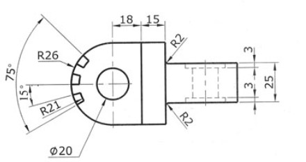

请教道上的大哥啊 小弟看了这道题后不是很明白哦 请不吝赐教啊 图中75度中的三个凹体该怎么画啊?

第一、绘制半径为21的圆9 m* f1 T; n3 n4 ?3 Q, V4 O* ^& ?2 h& ~
第二、绘制半径为26的圆; a% ^% J. l# r: i0 n' t" i
第三、使用“夹点编辑”命令将中心线中的水平线,按照图中的尺寸旋转相应的角度。
; e7 h) K# r/ T第四、修剪
★新手★ + 5 应助
发表于 2008-8-29 19:45:25 | 显示全部楼层 来自: 中国山东枣庄
从图可知三个小块之间为15度,那么小块也是15度,然后画线以圆心为起始点画两条线@26<195,@26<210。再画R21与直径20的圆的同心圆,把多余的线去掉。用阵列命令以圆心为中心,角度-75度,三个,就可以了。

赞同用列阵画法,good good good 顶
