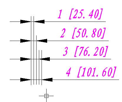

我们经常接触老外的图纸(CAD电子版),他们都是英寸为单位标注尺寸,使用时要一个一个数计算,很费时间有时还出现错误,请问哪位老师有自动转换英制为公制尺寸的程序或方法?谢谢指导

可自己在Excel中输入个简单的乘法计算公式进行转换。

AUTOCAD里有这个功能的。
, f4 v/ B: P9 k0 R6 h在“标注样式”的“换算单位”中选择“显示换算单位”,标准的尺寸就同时显示出两种单位的尺寸。; ^. y- T' h( B8 S
如图所示。

  L+ o' I8 L! J& }! D3 Z7 e% ]这个方法很好,试一下,谢谢

AUTOCAD里面按英制画好,直接用sc命令放大25.4倍就是···0 k' Q& D! P+ O
