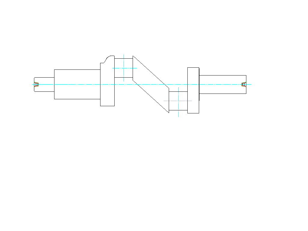

双顶尖顶紧5kg重,360mm长,带拐的轴车,轴会甩出来吗8 o. I! {; [8 K
  O! i& n5 m; O% t* ~( Z
如图所示,顶两中心孔,车轴,5 Z  \' m, j6 S( G1 E! H% t

楼主,你转速多高?最好用防护罩吧。。。。

两头都顶起来,轴不会跟着转的,你必须要有联动装置的。

按你现在的图纸看拐臂中间部分不是加工面,由偏重就有向一个方向的离心力,转速越高离心力越大,要控制一定的转速,最好做配重再加工,如不配重第一不安全,第二容易出现于椭园。

能否甩出来要看一、转速多高?二、偏心质量多大?三、中心孔多大?一般做这样的轴都会加平衡块,为的是保证加工质量,不出现椭圆,对安全也有保证。

得加上鸡心卡头,适当转速应该没有问题

不会飞出来那么夸张的啦.为了加工质量还是要进行平衡处理,否则椭圆是肯定的。两顶针装夹,做一下平衡处理然后再车,否则车床会跳舞滴....

算一下偏心质量,根据转速、重心半径算出离心力,再看顶尖孔的大锌瞻椎母招裕詈笕范ê鲜实淖佟

这种加工我以前经常用到,首先校正车床主轴和尾坐,车床主轴为死顶尖,不能过长,以适当高出三爪端面为宜,顶尖为毛料现车,材料硬度等要好,车好后不要撤下来,这样就能保证死顶尖的中心点和车床主轴一致,选用合适的鸡心夹头(也可自制),由于鸡心夹头需要很好的扭力,这点非常重要,鸡心夹头装上工件的一端,将工件鸡心夹头段的中心孔对准刚才车好的死顶尖上,鸡心夹头上的横向靠山靠住车床卡盘的任意一爪侧面(注意左右侧面),工件另一端中心孔用车床尾坐的活络顶尖顶住,顶住力量适当,不宜太松或太紧,
' [6 L2 K. k5 k" Z机器主轴转速根据需要的光洁度和车刀性能调节,基本确保不会甩出!; i' Q6 }* c1 ?0 K) ]) Z  I2 t- X9 C
如果两个弯头是对置的,不用考虑离心力,一定要考虑顶尖定压的弯头变形状况!
5 l# l+ B1 o% \# f  b# C认真安全加工,祝你早日加工出你理想的产品,

5kg重,360mm长。<--我估计直径不大,属于细长轴类了。 要是没做好平衡的话,出椭圆是一定的了。

有两个要点,一个是要配重,保证轴的平衡,另一个就是转速不要太高,可以考虑两顶一夹

该说的楼上的朋友们都说了,我建议使用端面拨动顶尖,

5Kg应该没什么问题,加个鸡心卡做拨动用,转速不要太高!
