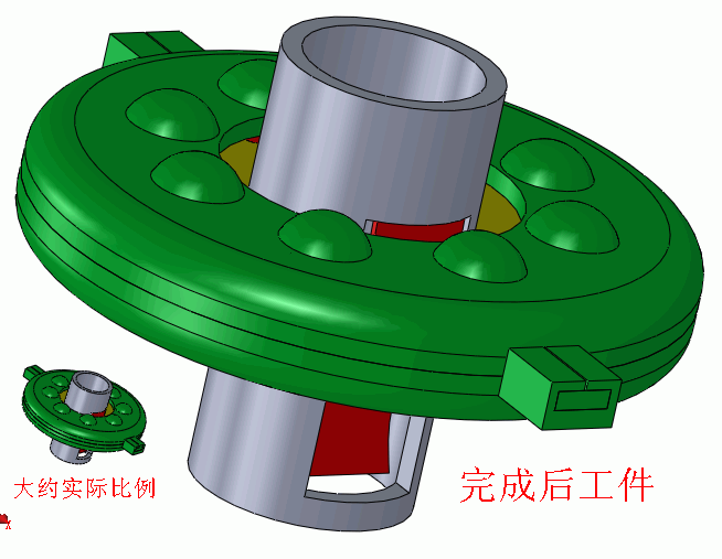

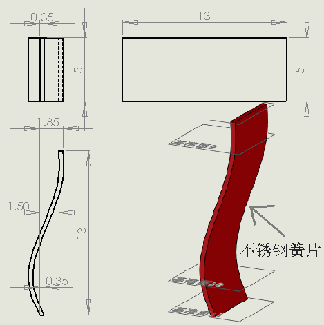

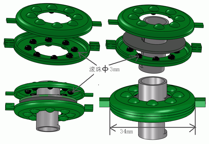

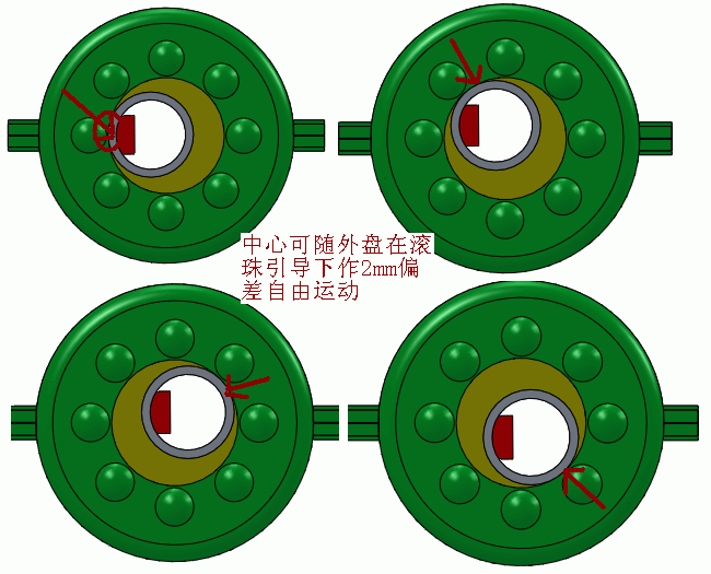

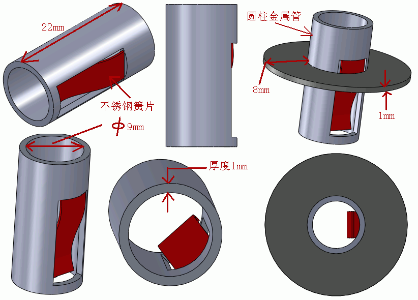

大家好!这是我设计自动化设备中的一个部件,主要功能是消除偏差,它的工作过程是这样:  t7 P: M+ R7 [& ^
1、! K+ q9 d* t8 ^) j( }& m
圆柱金属管中插入为直径(7.0—8.8mm)类圆柱形(不规则圆柱形)木质工件,要被不锈钢簧片卡紧。
$ u1 x" L  }+ Z2 K
2、6 u- x! r  _  o( O6 _2 D
被卡紧的木质工件随金属管在滚珠导引下,能作圆形2mm偏差运动。
3 a. G/ T, i, R/ a4 s* \. g5 x
3、
! ~- g4 ]& z; \4 {- y8 d
木质工件重量约160g,表面打光。
* |' i- R* O: D2 }  R问题:$ Y3 G7 s$ d6 J! h! B/ e
1、
+ Z3 T" U' D( @0 K( `) J- h
实现上述要求是否有更好的结构,或更合理的结构改进方法。
: Q% R& E% ^$ `
2、
! m1 m. C6 M6 f9 L( o8 T8 ], E7 ?
不锈钢簧片结构、焊接是否合理。
) y. C0 z" r5 U4 o5 l# U# }5 Q
3、
4 u. n9 D' L& C0 p' |2 w! g
如按些方案加工此部件,因为部件个体小,加工工艺是否难度大,大约价格。
" k) O$ ^$ r( y7 ?8 x4、
! y" B1 K7 u  K6 X8 n) h
如投入生产有批量。
* H% e2 d+ U! g8 [
: P3 Q3 u# E4 e& I" ]
谢谢!
