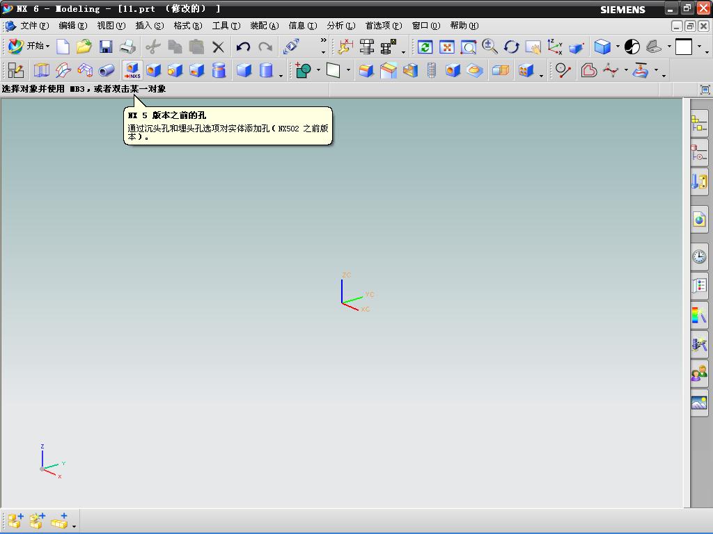

你可以使用5.0以前的孔命令,只是第一次加载速度有点慢。

可以使用Nx5.0以前的孔,只是与4.0相比速度大大减慢
