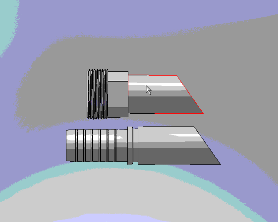

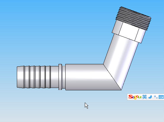

发表于 2008-8-30 17:17:10 | 显示全部楼层 来自: 中国
:) 你要怎样装配? Snap1.jpg

发表于 2008-8-30 17:24:10 | 显示全部楼层 来自: 中国
传上实体件,自己看看装配关系。我用的sw2006

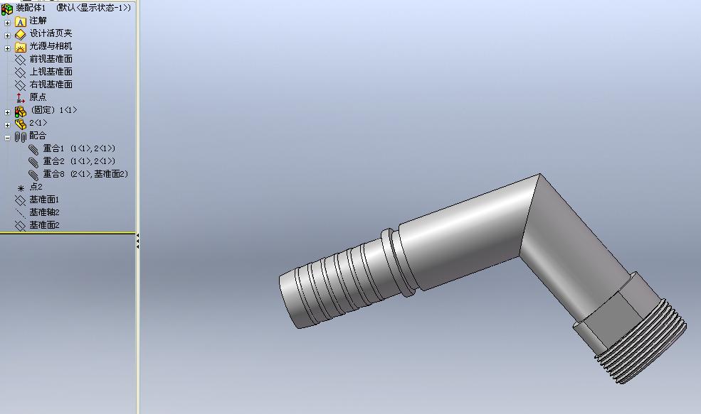

发表于 2008-8-30 21:10:44 | 显示全部楼层 来自: 中国
Snap2.jpg 7 F) D( b, a* \& ~  P- C" C" c+ ?8 S+ w
% k1 t, @1 Y  s' ]) w+ |0 m不明白你的要求。看看这个吧

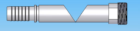

发表于 2008-8-30 22:21:39 | 显示全部楼层 来自: 中国广东韶关
是这样吗?

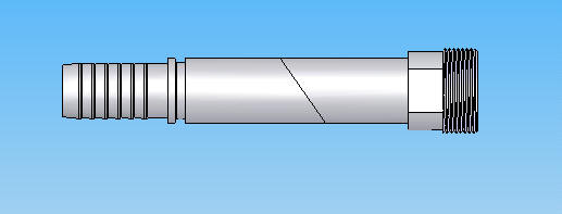

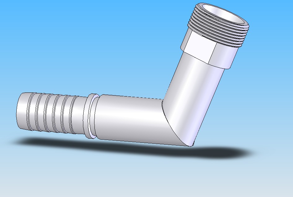

 楼主| 发表于 2008-8-31 07:51:36 | 显示全部楼层 来自: 中国浙江宁波
这个样子的老大们!
这样子怎么装配啊?高手帮忙!1楼里是附件,要求装配成下面这样的:
! z$ o7 C* h. @/ _& W) ^- F2 r' L Image00000.jpg 4 o3 _5 w1 e1 y& a# C
这个我自由弄的不是准确的!

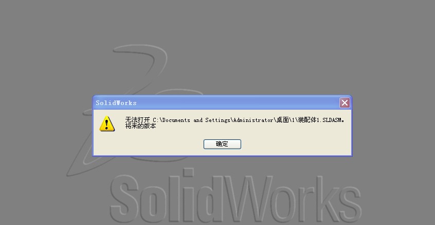

 楼主| 发表于 2008-8-31 08:31:58 | 显示全部楼层 来自: 中国浙江宁波
楼上的大哥,怎么打不开啊!我SW2006的!
6 G/ ^% @8 w/ E6 U5 W8 f4 i" l Image00000.jpg

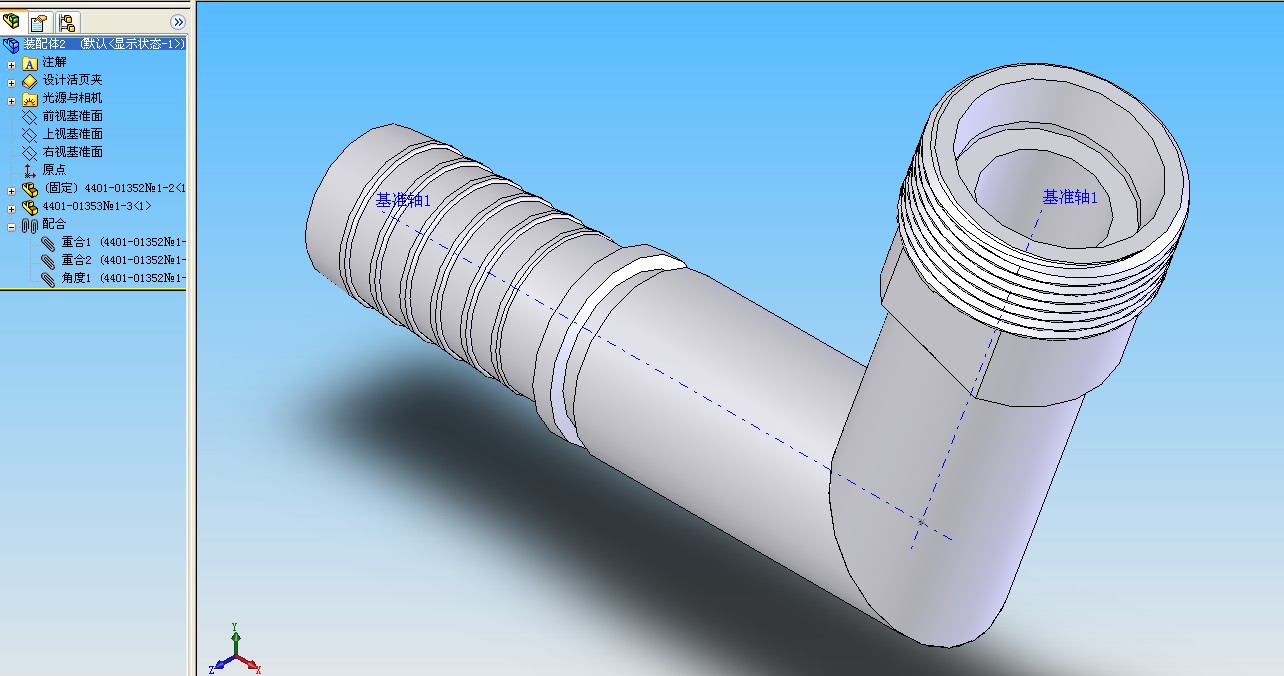

发表于 2008-8-31 09:08:19 | 显示全部楼层 来自: 加拿大
这个应该是正解
问题不难就是说的不清楚

发表于 2008-8-31 13:15:25 | 显示全部楼层 来自: 中国
6 S* C8 D" c  n( U% e1 R是这样啦。兄弟,这可不是旋转180°。
7 |) u3 t* R: X0 ~2 y3 q, x  z, Q分别设置两个斜面的中点,令其重合。
" ?8 K5 y7 p% }9 x2 k8 v7 m2 x  t! b; N% Z
[ 本帖最后由 oneteng 于 2008-8-31 13:23 编辑 ]

 楼主| 发表于 2008-8-31 15:57:26 | 显示全部楼层 来自: 中国浙江宁波
原帖由 oneteng 于 2008-8-31 13:15 发表 http://www.3dportal.cn/discuz/images/common/back.gif
( [0 D8 f4 w8 W' `0 s& ^8 @8 Q/ s+ b960142
$ H3 y8 ~2 m5 m9 R' X6 X( H6 B是这样啦。兄弟,这可不是旋转180°。, a/ U: w7 z6 Y" @7 m! l
分别设置两个斜面的中点,令其重合。
! q, i3 ^; l' a
; [0 T! c  B* l2 `, R8 k多谢仁兄,装配成功!多谢各位热心的朋友!
