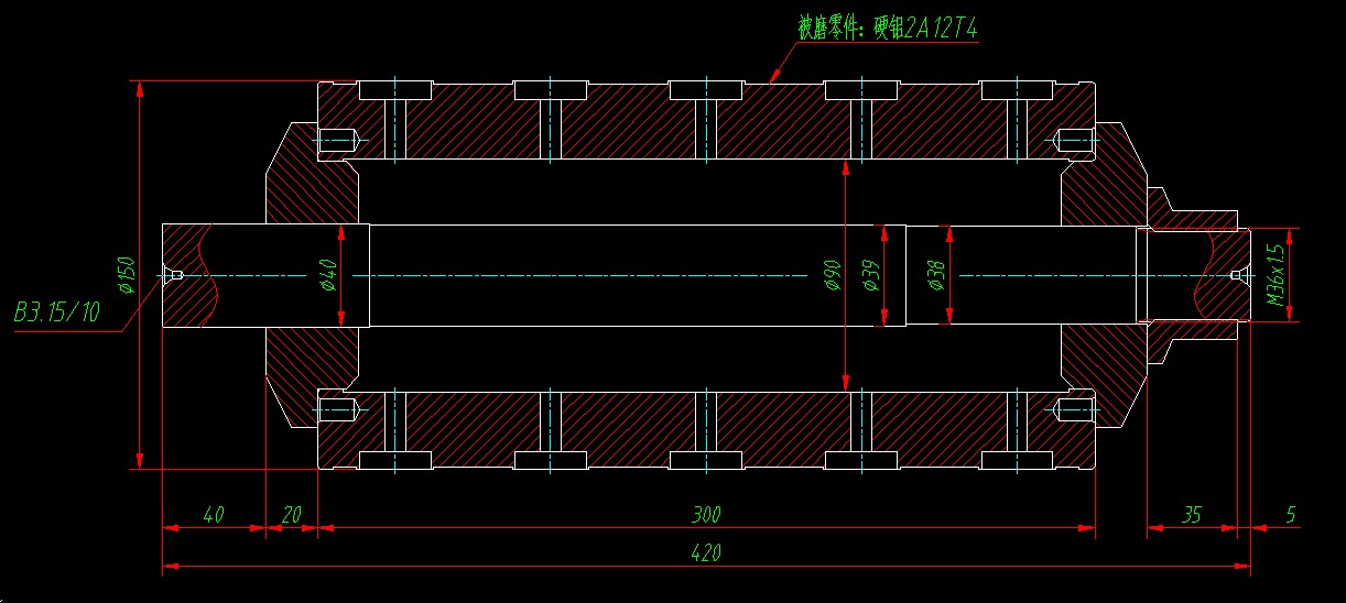

这个磨削工装是磨削一个圆形工件,材料为铝合金
# K( E7 W9 {! D工装都应该采用什么材料,顶尖需要做什么处理才能保证寿命?/ U. [9 a7 c7 x: n/ G2 C' |' o5 T, y& _
另外,芯轴的强度是否合适?需要加粗吗?(加粗就重了)9 U) O  @; a0 S3 t5 U8 q. q
听取大家的高见

不要做轴,直接做两个堵头顶起来磨。

我也同意LS说法,不要做芯轴,直接在两端堵头上打中心孔。因为从这个结构看,弯矩和扭矩主要集中在工装的表面,中心的轴几乎起不到多大承载作用。而且增加了配合尺寸链长度反而影响精度。
# U. I; M- b# w顶尖孔可以在芯轴调制后用油石或橡胶砂轮挤研。我们一般用45# 调质处理做轴类工装。

不做芯轴,零件是否无法与两端堵头连接?

可以用管材做一锥度芯轴,两端用堵堵上,中心孔高频淬火。

4 A5 P- [' n( h从图中看, 工件两端是有螺丝孔的我觉得堵头可以用螺丝固定,靠工件內圆的止口定位定圆心。省掉芯轴是可行的。
