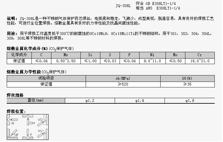

二氧化碳焊不锈钢我没有经验,只是看到一些论文介绍JQ-308L是一种不锈钢气体保护药芯焊丝,电弧柔和稳定,飞溅少,成型美观,脱渣容易,具有良好的焊接工艺性能,可进行全位置焊接。熔敷金属具有良好的力学性能及抗晶间腐蚀性能。JQ-308L 符合 GB E308LT1-1/4,相当 AWS  E308LT1-1/4 。! F0 [' E8 u7 P. A$ w6 R

 楼主| 发表于 2008-8-31 09:56:35 | 显示全部楼层 来自: 中国陕西榆林
我看了些资料,CO2保护焊不能用于不锈钢的焊接,只能采用MIG可以,采用Ar和CO2和O2的混合气体比较好!
