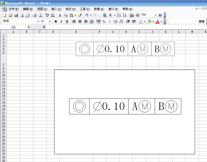

发表于 2008-9-1 17:25:42 | 显示全部楼层 来自: 中国浙江温州
2楼的说得很好!我也是这么弄的。可能将在CAD中完成的形位公差符号直接粘贴到EXcel中,会出现下图中有边框的大图,再用截图工具抓图去外框(图1) 1.jpg ,另存为文件。后再插入图片,来自文件也可以。如图: 2.jpg
' T( P8 z6 o# ~/ Y+ z. p# @
( o; p' U, c) R# t  [1 t[ 本帖最后由 CHNLOONG 于 2008-9-1 17:30 编辑 ]
