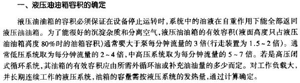

油箱的容积选择
: e$ p, K  J4 c( T+ C& q2. 油箱的容积选择,查液压或机械手册,里面都有说明.0 o6 j( U) v% Q; D$ X3 w

原帖由 CHNLOONG 于 2008-8-30 23:03 发表 http://www.3dportal.cn/discuz/images/common/back.gif
2 t# ~% C$ z& l/ h" R+ F2 t1.959771& [+ K2 a) a( F1 t& I! C
2. 油箱的容积选择,查液压或机械手册,里面都有说明.) M$ R" c4 p/ N$ C3 G" N% j
3. 给楼主推荐一份需付费的论文:工程机械液压油箱容积的选择: B- {% S) S8 y( b; F0 a
http://www.cqvip.com/download/login.asp?id=46344&Tm=%B9%A4%B3%CC%BB%FA%D0%B5%D2 ...
. M  V9 ~0 N% J. M" O
4 x3 Y- p( u/ Y
手册上及教科书上很多的设计参数的选择已推荐,发这个主题讨论主要是我们在设计实践时具体实行情况,每个设计师在设计时都有自己的一个标准,在这里我们共同探讨。
