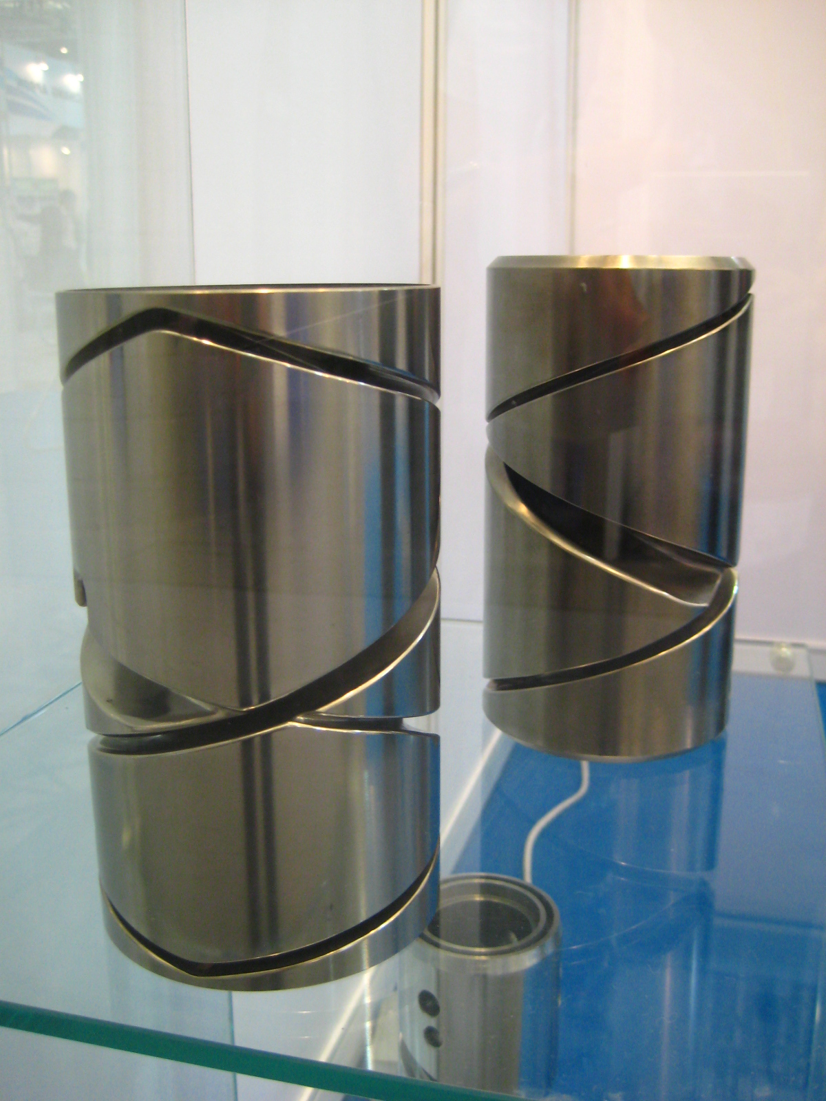

各路豪杰,这个零件怎么用pro/e做曲面?给国人争口气!!
 楼主| 发表于 2008-8-30 22:07:51 | 显示全部楼层 来自: 中国山东青岛
急!怎么传照片?? 照片 079.jpg 急!怎么传照片??

发表于 2008-8-30 22:39:51 | 显示全部楼层 来自: 中国江苏苏州
全部用曲面做吗?是不是
发表于 2008-8-31 00:00:36 | 显示全部楼层 来自: 中国广东揭阳
估计是要用方程式的    再进行扫描吧
发表于 2008-8-31 01:18:46 | 显示全部楼层 来自: 中国辽宁朝阳
先利用公式做曲线
( E" J+ y* v4 B8 g% E" ]再利用扫描混合再不同截面处设点做截面做出沟槽曲面切标准圆柱
发表于 2008-8-31 03:46:11 | 显示全部楼层 来自: 中国天津
用逆向工程去做吧,不然你手上没有什么好的工具进行测绘的,做不来也不准确

 楼主| 发表于 2008-8-31 16:48:09 | 显示全部楼层 来自: 中国山东青岛
名称:槽筒
( Z) _0 |! e( v$ P) _外形尺寸:D94X165,壁厚4mm2 @  ?, _& j, C
材料:蠕墨铸铁3 F4 w2 A5 C8 I0 }5 o8 K& z
槽形:不知道9 K) [0 S! W1 z# Y' i" y: P& g, B
个人思路:用三座标测量各点,再用所谓的逆向工程,再建模
/ [/ K5 l; S, V加工:精密铸造,五轴加工,抛光
; G2 y0 M& o$ o  H' U7 F( {我做梦都想搞它

发表于 2008-11-26 09:41:12 | 显示全部楼层 来自: 中国安徽马鞍山
单个零件来讲,得抄数,如果整机设计,那得通过运动分析来求得轨迹。
发表于 2008-11-26 10:12:03 | 显示全部楼层 来自: 中国浙江杭州
包覆呀 不知道proe里面有没这个功能

发表于 2008-11-26 11:00:36 | 显示全部楼层 来自: 中国湖北宜昌
不是很难,表面好象是几条阿基米德螺旋线沟槽,因为是照片,无法判定,如果是实物应当能测绘并计算出其参数,绘图也不难.由于各曲线导程不同,梢微有点麻烦.加工也不困难.早先我搞铣工时曾加工过类似零件,要挂轮的,角向和纵向位移同时进行.
发表于 2008-11-26 13:17:55 | 显示全部楼层 来自: 中国安徽蚌埠
同意 楼上的,个人感觉也不是很难,没有必要用什么抄数吧,还有16#的讲的应该是包络吧,proe有的,应该可以用这种方式创建这个模型,
发表于 2008-11-26 13:32:59 | 显示全部楼层 来自: 中国广东深圳
本人不才做了一个与这相似的,上传不了附件,要用的工具是,包络,镜像,投影,扫描
