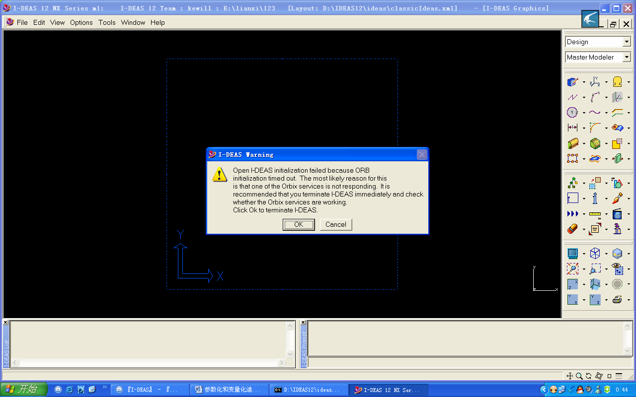

I-DEAS 在转换STP 格式的时候为什么会出现如下问题 急  谢谢
1 N# J; u, K+ _) ]1 l
) E  l4 e  F! y& K2 T5 m( y* @) F. y5 g
如:附件

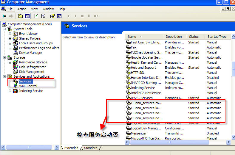

Orbix安装失败,卸载Orbix,重新安装。
' f, U3 D  N3 d$ A按下图检查服务是否启动,必须启动。
5 ?: @  u6 y0 i3 q' k* a 1.jpg
