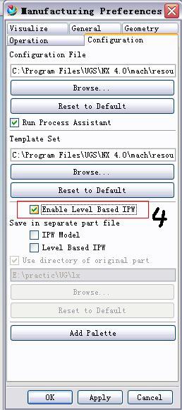

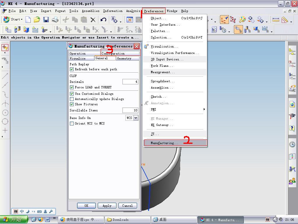

我来回答楼主的问题:
! \6 \& k) b7 i1 |! x7 T; ]( o1 B; f$ K; @7 n" ?3 r
在基于层的IPW时要做如下设置,在首选项中你要设置允许基于层的IPW才行
. V2 T( j. Z; c" ^' I# e3 V! W
0 d" U' F/ W9 p要不然就会出现楼主那样的问题
