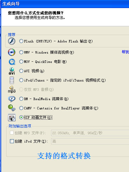

发表于 2008-8-31 11:48:31 | 显示全部楼层 来自: 中国广东中山
先把SW背景设置成纯白色,然后使用专业的录制工具来录,推荐使用CamtasiaStudio4.0,软件到百度去搜索下载并打上中文补丁,录出来的效果很好,录好后文件支持多种格式转换。

 楼主| 发表于 2008-8-31 13:55:26 | 显示全部楼层 来自: 中国上海
如何录制啊?可以直接与SW连接吗?楼上可以说的具体点吗?谢谢!
发表于 2008-8-31 13:57:11 | 显示全部楼层 来自: 中国广东中山
回复 4# 的帖子
可以录制电脑屏幕上的任何操作包括SW啦,自己去下载一个来装上,不用教都会用啦。
