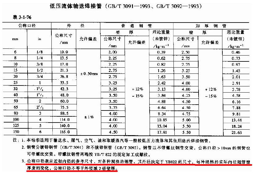

发表于 2008-9-1 10:43:30 | 显示全部楼层 来自: 中国山西太原
1  无缝钢管,规格是指外径乘壁厚,公称直径为接近内径但并不等于内径,如φ89×4mm的无缝管,公称直径为80mm,外径为89mm,内径为81mm。* G9 S+ f9 ~0 M/ a$ J* J$ Q  a+ ^1 \5 R6 W
2  低压流体输送焊接管,也叫水煤气管,公称直径我国以mm为单位,规格是以英寸为单位,其公称直径与内径相近但又不等于内径。这种管子是很常用,这种管子的规格见下表。; c0 a) J" |" s* {
3  还有铅管、铸铁管、工程塑料管、各种非金属软管,都是公称直径接近内径但不等于内径的标法。
参与人数 1三维币 +4 收起 理由
hero2006 + 4 应助

发表于 2009-8-11 19:07:15 | 显示全部楼层 来自: 中国河南郑州
原帖由 gaoyns 于 2008-9-1 10:43 发表 http://www.3dportal.cn/discuz/images/common/back.gif" G: r- k+ I3 G3 G
& n$ ?* ?1 A( {6 {0 ^# o2  低压流体输送焊接管,也叫水煤气管,公称直径我国以mm为单位,规格是以英 ...
* ^; C* {$ Z* f
( a' G. l  B, u: Y
有理有据 才有说服力嘛!
