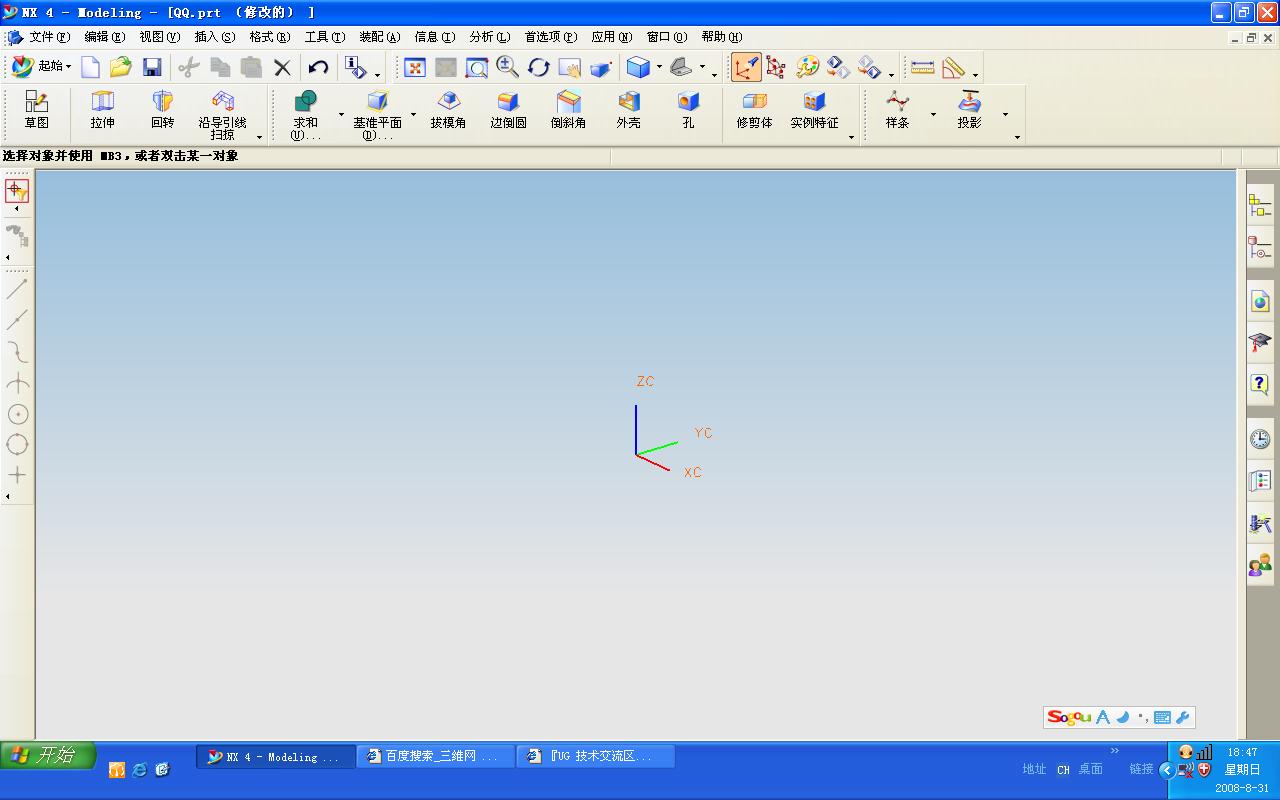

UG  中总么找不到成型特征!像长方体,圆柱。圆锥。球。球形拐角。
) B9 |3 H: W" w3 X8 S$ }9 o我查  插入中的设计特征也没有啊
 楼主| 发表于 2008-8-31 18:52:09 | 显示全部楼层 来自: 中国江苏苏州
忘了  把 我的UG界面发上来了!
 楼主| 发表于 2008-8-31 19:31:26 | 显示全部楼层 来自: 中国江苏苏州

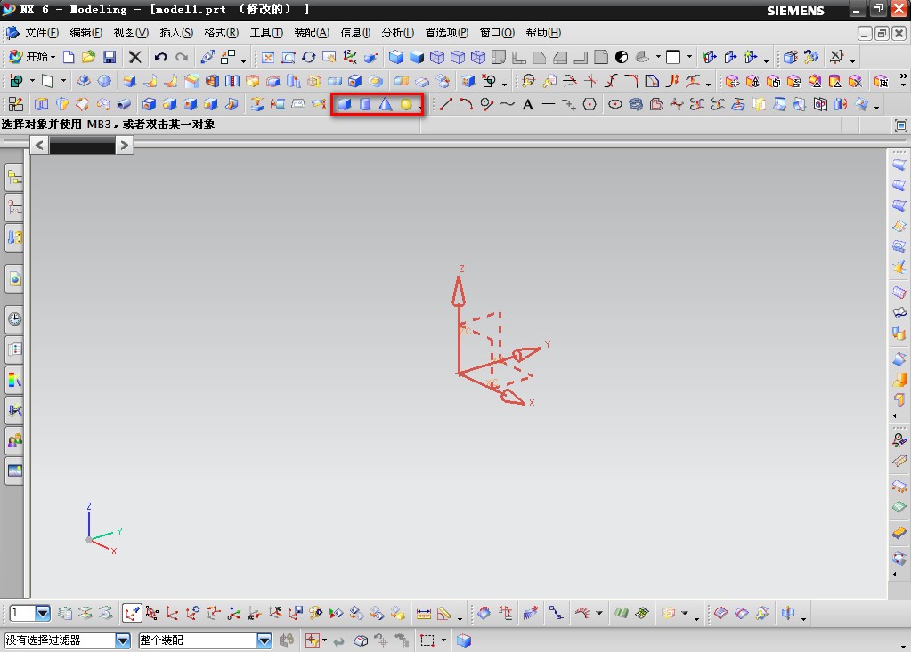

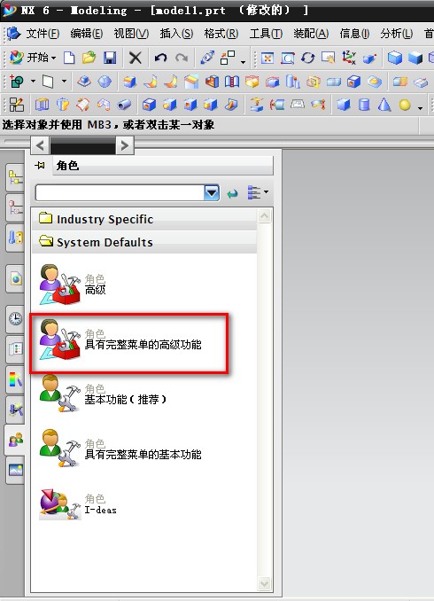

看看我的,加载图2的角色什么命令都有了
发表于 2008-8-31 22:26:17 | 显示全部楼层 来自: 中国辽宁丹东
你换个角色 像楼上那样 应该就可以了!

看看我的,加载图2的角色什么命令都有了
