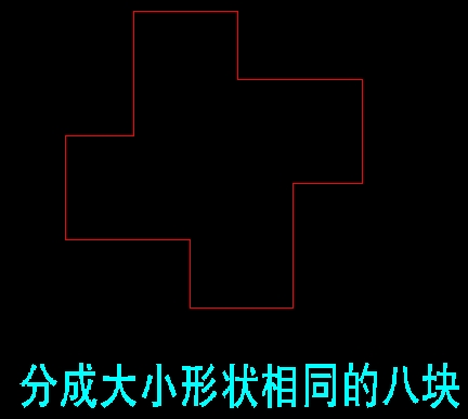

请问把该图案分成大小形状相同的八块?谢谢!!!

计算整体面积,再除以8,再分容易了

有点难度,如果长边和短边不成整比例关系,很难分出完全相等的八块。

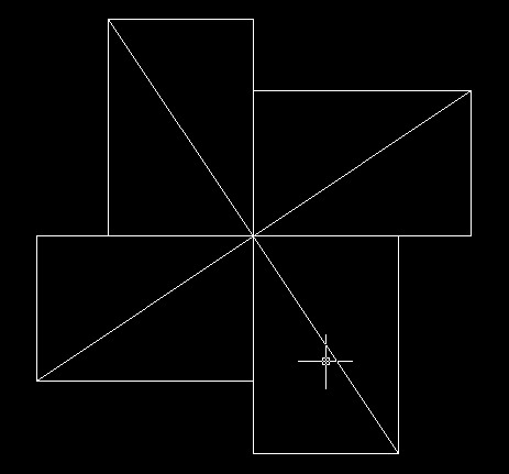

上传一个,请楼主看看对不对。, y" c8 N' V6 `0 y7 x) L) Q
