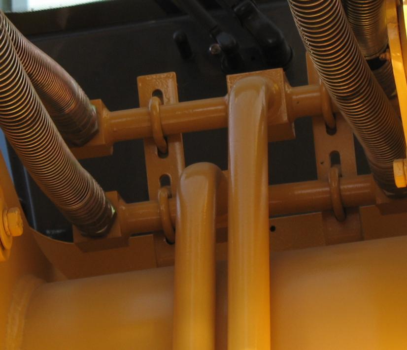

从阀出来的主压力为35MPa,软管直径为30mm,发兰连接,现在要将其分成两支路供给两个液压缸,仍用发兰连接,现在有两种方案:
4 t* @) j1 X9 m1 y9 ~1 g6 R+ n- K8 W1.加工一个过度块,块的三个侧面都加工成发兰连接.但是这样阀块里面油口的交接处不是光滑过渡,感觉不是很好!
: Q( f8 L5 v2 z% l2.直接用一个三通的焊接钢管,钢管的三个出口分别焊接发兰座,但我不知道哪儿有这种三通的焊接钢管用于三端都焊接发兰座.! k6 J+ {% l, ?# L6 I# j
不知道还有其它方法没?

可以用JB977-77焊接式三通管接头试一下。

还是做个块比较好,个人比较习惯用块,焊接的东西能少用就少用吧。而且我没有记错的话西德福好像有这样的法兰三通的

直接作成块的话,孔与孔的交接处都并非圆滑过渡,压力损失是不是很大,JB977-77好像不是接发兰的

河北沧州孟村有,我们在钢厂做项目用过。40MPA的。

自己做一个三通块就可以了: j0 C( j$ F5 a
工程机械上的三通都是自己做,压力也很高,没得问题
