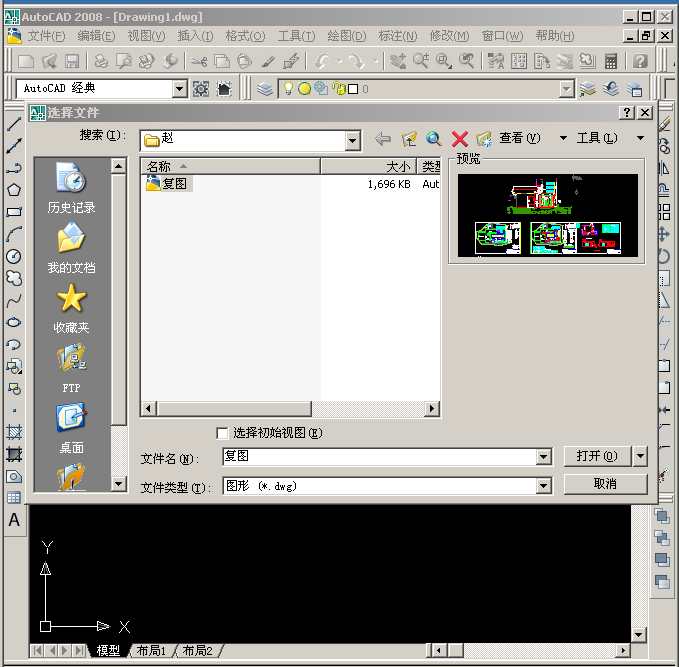

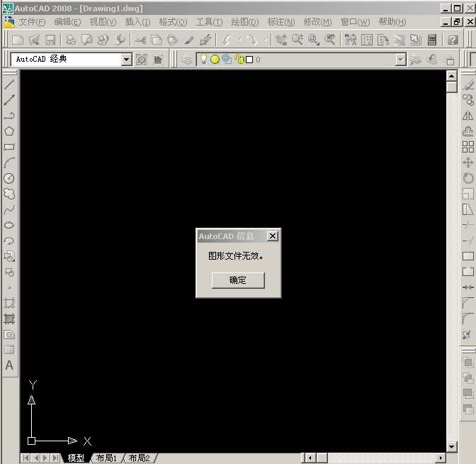

单位给我的图,在选择文件时可以预览到,打开时提示图形文件无效。是来图图形文件版本比我的高吗3 l" y3 k5 h) K& T8 {3 ^& p
( ^; o, ^) ]- E0 h" }8 S[ 本帖最后由 tjll 于 2008-9-2 06:23 编辑 ]
发表于 2008-8-31 21:44:11 | 显示全部楼层 来自: 中国河南郑州
最好能上传一张CAD图纸,这样你的问题解决得可能快点!
 楼主| 发表于 2008-8-31 21:44:57 | 显示全部楼层 来自: 中国天津
会.jpg / v# \* n, G8 B; b& g- v- C) T

发表于 2008-8-31 23:42:08 | 显示全部楼层 来自: 中国
使用命令recover看看可以不
发表于 2008-8-31 23:43:46 | 显示全部楼层 来自: 中国
你先在单位能打开的电脑上存为.dwf文件,拷贝回去再看看
发表于 2008-9-1 11:51:28 | 显示全部楼层 来自: 中国安徽合肥
估计是版本问题,版本不对有时候有这样的提示。。。
发表于 2008-9-1 13:56:52 | 显示全部楼层 来自: 中国安徽淮南
应该就是版本的问题,。
 楼主| 发表于 2008-9-2 06:21:19 | 显示全部楼层 来自: 中国天津
谢谢楼上各位   :handshake
 楼主| 发表于 2008-9-2 06:24:59 | 显示全部楼层 来自: 中国天津
是版本的问题,对方另存为2005版本发过来没有问题了
