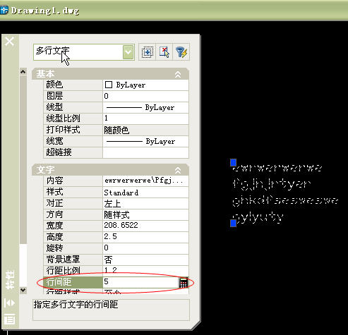

当用hztxt.shx 这种字体时,写技术要求时,行与行间距比用宋体大,怎么调整呢?

多行文字有行间距属性值,如下图

创建多行文字时,可以设定行间距;; U4 j8 f  R6 O3 }6 ?0 m7 B
命令: _mtext 当前文字样式:  "Standard"  文字高度:  2.5  注释性:  否
* p, g) r! {) ?3 ^: ?9 V指定第一角点:. a, e$ Y$ J0 s& s: R
指定对角点或 [高度(H)/对正(J)/行距(L)/旋转(R)/样式(S)/宽度(W)/栏(C)]: L" a9 j6 ?7 Z, m/ I: ]
0 k$ b# p& g& A- M: _) {输入行距类型 [至少(A)/精确(E)] <至少(A)>: E
" v6 ~- x  h/ C2 b2 l输入行距比例或行距 <1x>: 1.5
& o2 j" U+ y/ M6 @: \$ h- ^! ]8 d1 }
