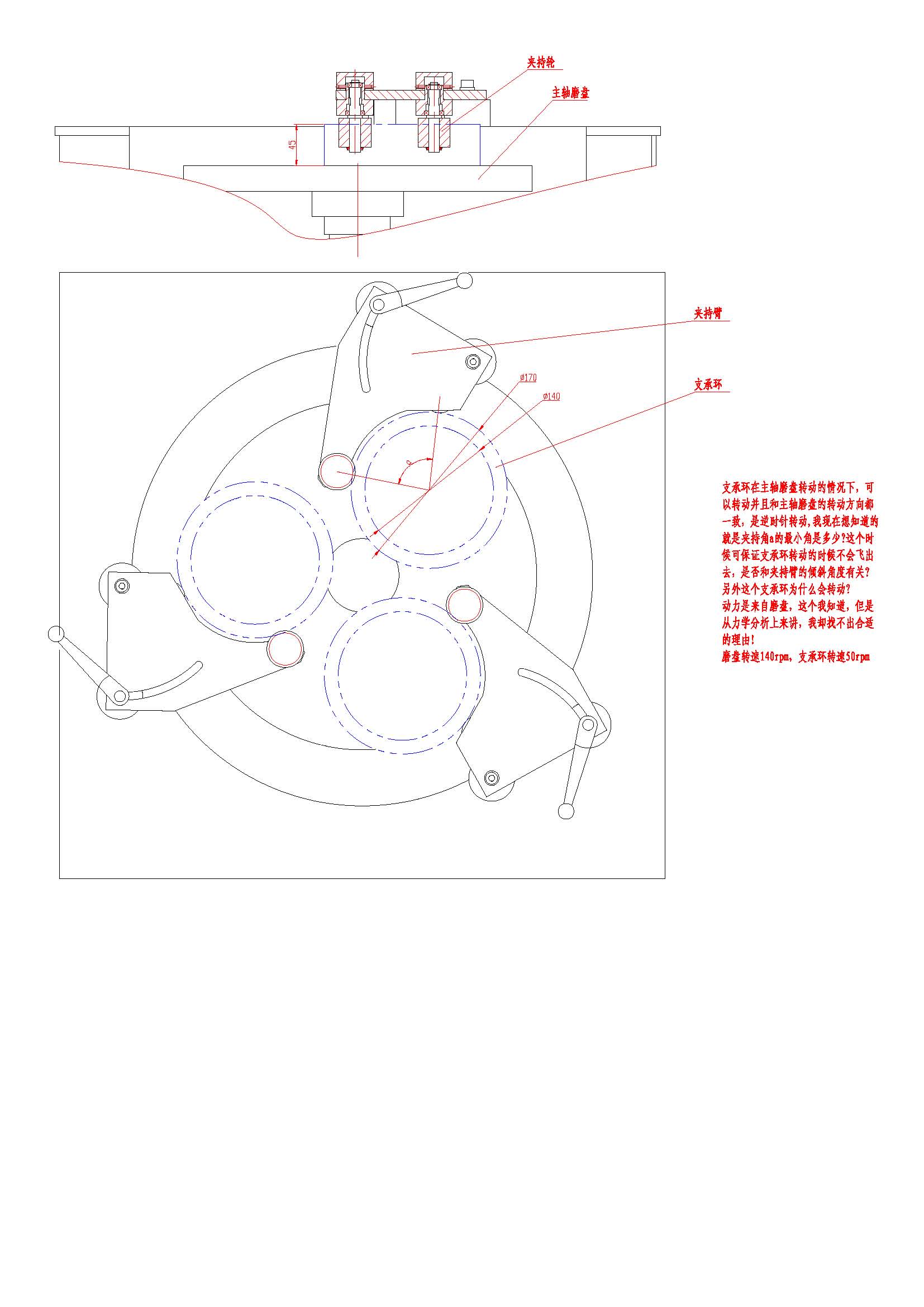

 楼主| 发表于 2008-9-1 09:27:54 | 显示全部楼层 来自: 中国河南南阳
各位朋友,怎么把图片直接贴在这里?省得诸位下在观看了

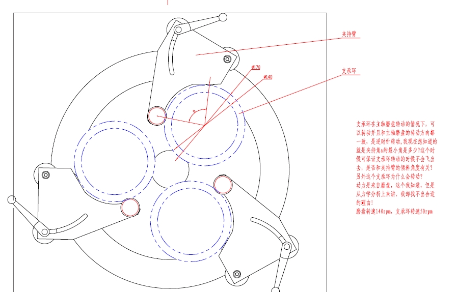

发表于 2008-9-1 09:54:49 | 显示全部楼层 来自: 中国湖北武汉
1、角度大小请用ADAMS软件仿真分析一下,具体多少我不知道。120度可以确认能保证不飞出去。1 [( s7 H! _' f' H& @( g- q
2、和夹持臂的倾角有关,可以想象一下两个夹持轮在现在位置的反面,根本起不到夹持作用,当然就要飞出去了。
0 Y$ j1 W0 _" D/ e* \3、转动是因为支承环靠近主轴转动中心的位置线速度低于外侧,由于有夹持轮的限制,支承环远离磨盘中心处线速度大于靠近磨盘中心处线速度,所以转动是必然的,可以根据磨盘和支承环的转速,以及支承环的直径计算出支承环轴心到磨盘中心的距离。

 楼主| 发表于 2008-9-1 10:25:42 | 显示全部楼层 来自: 中国河南南阳
楼上的朋友,如果我想知道支承环受的力,也就是对支承环进行受力分析,计算使它转动的转矩,摩擦系数可以暂定,请指点!

发表于 2008-9-1 10:27:13 | 显示全部楼层 来自: 中国广东珠海
a角大小与夹持臂的两个支点的联线与转盘的切线位子有关。# I- O! I& o; S4 a# Z4 v1 M, S5 c, a
