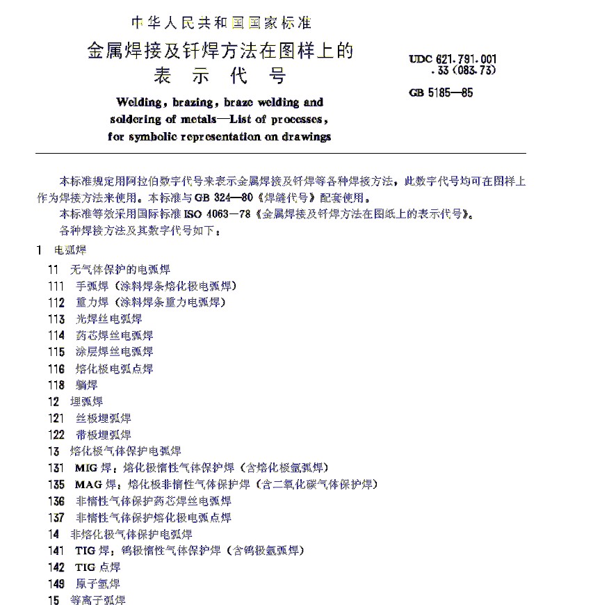

发表于 2008-9-3 13:29:53 | 显示全部楼层 来自: 中国辽宁大连
《GB5185-85金属焊接及钎焊方法在图样上的表示代号》规定:MAG焊是熔化极非惰性气体保护焊(含二氧化碳气体保护焊)。) B- |6 B/ w+ _! W

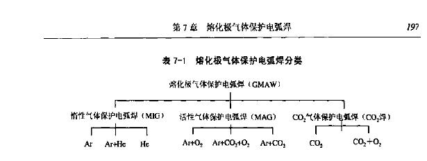

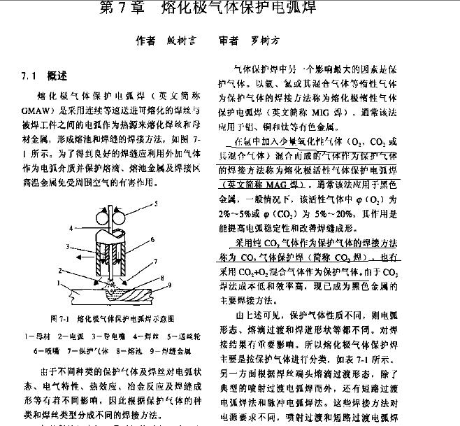

GB5185最新标准中已经没有括号中注明CO2是MAG,我回去又翻了一下焊接手册第一册,截图如下,大家看看,从概念上理解就是不属于,好像属于一类! 未命名.JPG 未命名1.JPG

发表于 2008-9-5 08:31:31 | 显示全部楼层 来自: 中国河北保定
6楼的 MAG 看5185标准肯定要包括CO2气体保护焊!这也是我的观点4 w( F5 x, p4 D2 c: |+ x4 o  {
liuhob 老兄的看法我们是不是理解:, N, x* J# g+ q3 M5 e1 P: b) u2 R* w
1. MAG 英文代号Metal Active Gas  而co2是保护气体的类型,命名的焊接方法 也可以说氩弧焊4 t; q4 T- ^3 E* p, b
2.是不是理解两种没有可比性:因为分类方法不同
6 }6 P- e5 F% f: O6 v' @3.大覆盖小  MAG 重再活性气体 CO2只是活性气体的一种。
 楼主| 发表于 2008-9-5 14:07:58 | 显示全部楼层 来自: 中国陕西榆林
我想,是我的理解错了!扣字眼了吧!呵呵,谢谢各位!
