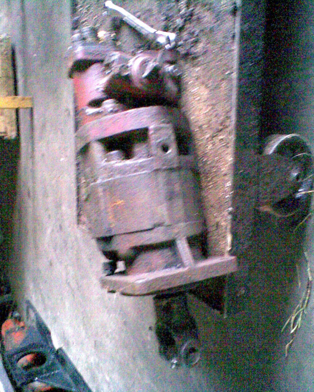

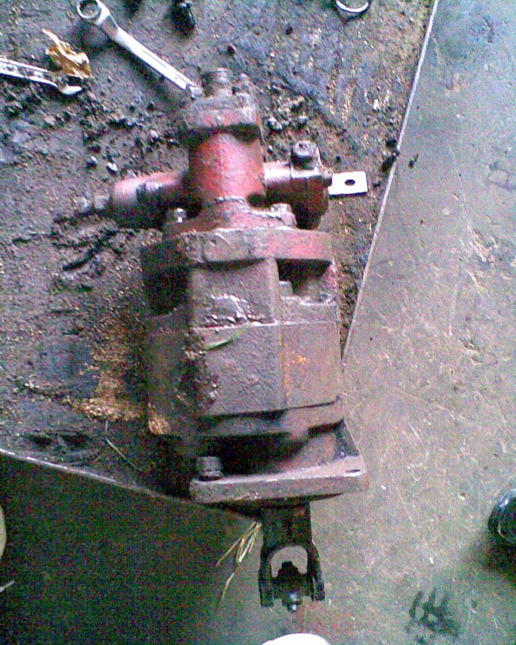

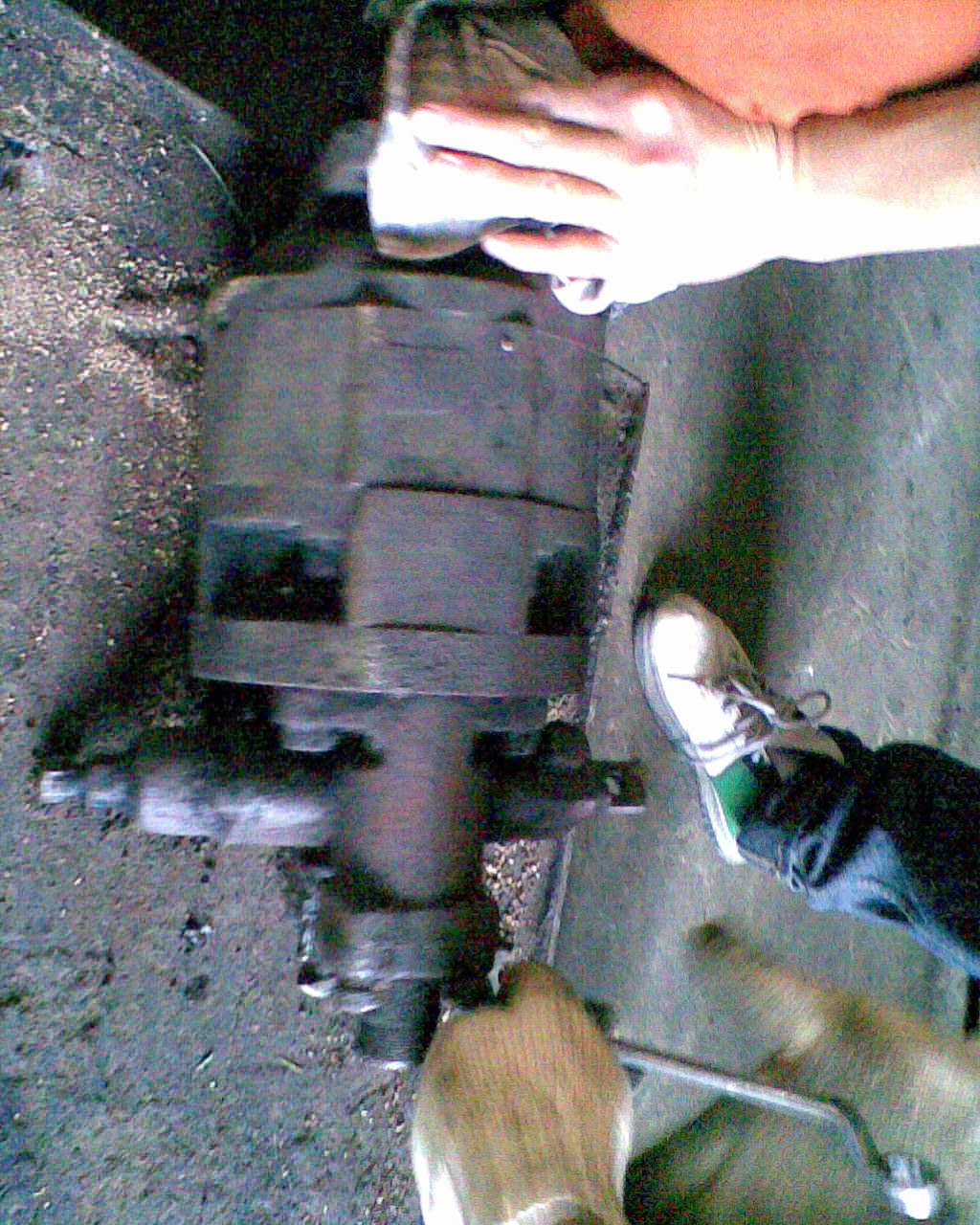

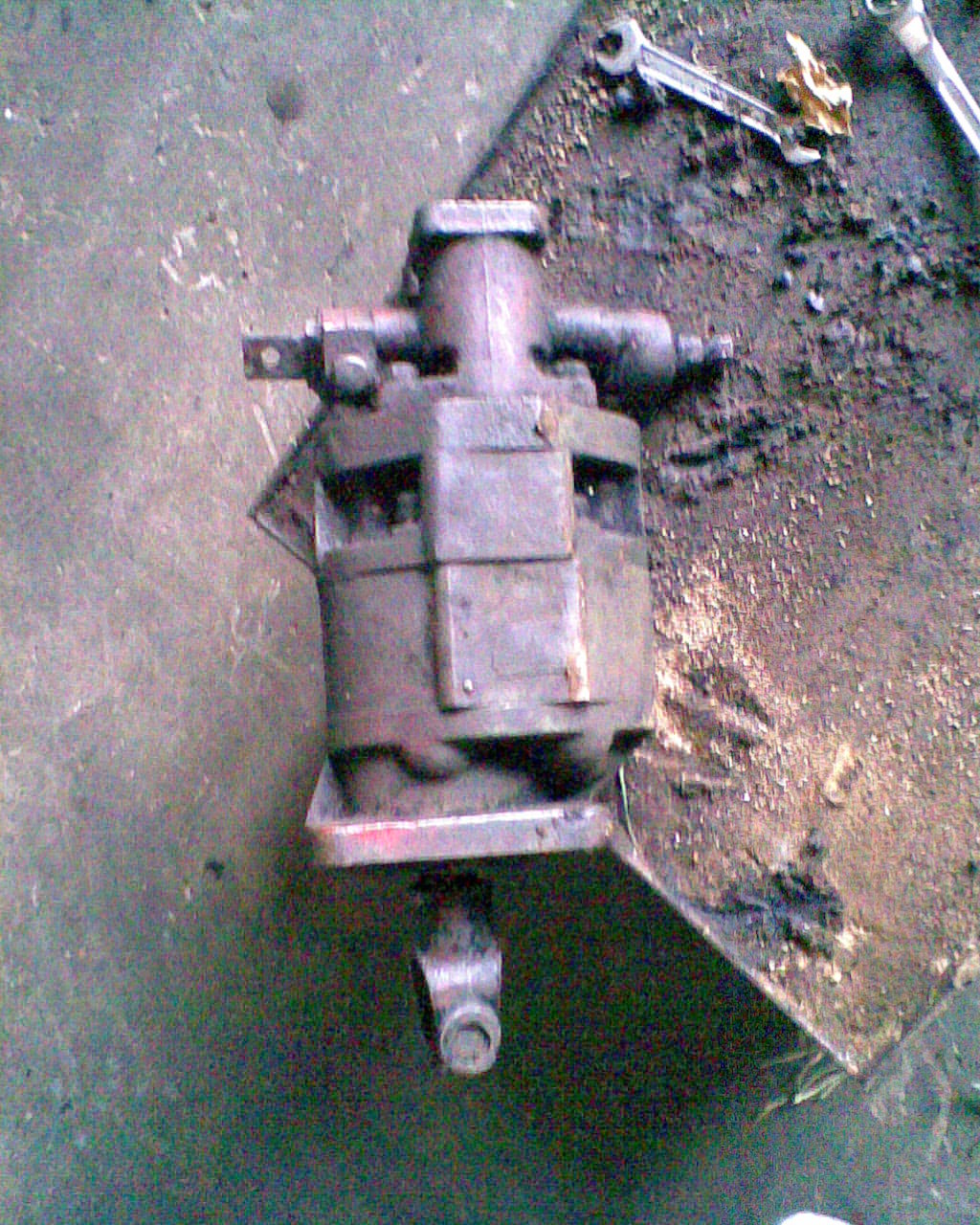

我这里有一台老黄河自卸车的升降液压泵,上面铭牌没了,谁知道是多大排量的,现在想用这个泵去驱动液压马达工作,不知道排量够不够。

简单测一下行了' b' l$ V4 X1 E, Z6 g. T7 O' a  j
看看一分钟能排多少油

发表于 2008-9-1 12:05:21 | 显示全部楼层 来自: 中国山东济南
常用自卸车泵型号6 E' g7 p: u1 t; n8 G- `
2104-T
2 O) X8 Y( A, |900rpm-21GPM 2000Psi7 r- e+ K1 |- t; a( o' t0 n$ i
1200rpm-29GPM 2000Psi$ v3 y- x& ^$ z" }: M6 o
1500rpm-37.5GPM 2000Psi  k5 D: R" b* l1 n1 n% d; z+ w
1800rpm-46GPM 2000Psi% Y9 s) n0 \8 x8 M

发表于 2008-9-1 12:05:54 | 显示全部楼层 来自: 中国四川成都
你应该看它每转一圈能排多少油?

 楼主| 发表于 2008-9-1 14:39:29 | 显示全部楼层 来自: 中国河南新乡
现在的自卸车都是40,63,80排量的,没有3楼说的30CC的,该车上液压缸换向阀是和泵集成在一起的。

发表于 2008-9-1 16:08:21 | 显示全部楼层 来自: 中国上海
按你问题“现在想用这个泵去驱动液压马达工作,不知道排量够不够。”, |. ]6 G$ C  l6 J; z
这个要看你要多大速度了。排量小了只是马达速度慢。主要应该关心系统压力够不够吧。
发表于 2008-9-1 19:18:32 | 显示全部楼层 来自: 中国上海
比较同意楼上的意见,马达转速和泵的输出流量以及马达本身的排量有关。马达负载和泵的输出流量以及输出压力有关。
