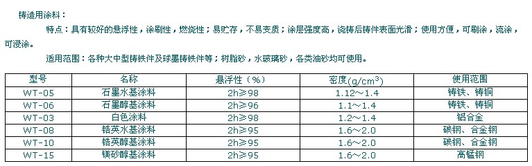

就是在泡沫型也叫消失模,上面刷的涂料是属于哪一种,请问知道怎么制作吗?

发表于 2008-9-1 19:27:31 | 显示全部楼层 来自: 中国上海
水玻璃或硅熔胶,其中后者的精度较好,表面细致,但价格也比较贵,是前者的2-3倍
发表于 2008-9-2 22:27:31 | 显示全部楼层 来自: 中国江苏苏州
消失模耐火涂料的配方8 U# P+ H% m2 S, X
骨料 膨润土 乳白胶 CMC BY 水 4 Y2 Y3 b7 r$ }% U! d( A0 s! Q
100% 2.7% 3.5% 2.5% 2.5% 适量

发表于 2008-9-5 11:04:24 | 显示全部楼层 来自: 中国辽宁沈阳
1配方为:石英粉100%,膨润土4%,白乳胶2.5%,羧甲基纤维素钠(CMC)0.5%,以及其它附加物,其中石英粉要求粒度分布相对集中。该涂料成本低且具有优良的工艺性能,特别适用于球墨铸铁件的消失模铸造生产。
. I  [$ ?: _4 g0 P& ^* y6 o, z7 ?2涂料成分为镁砂粉30-50%、珠光粉20-40%、云母粉15-30%、硅溶胶3-9%、白乳胶1-5%、聚丙烯酰胺0.1-0.8%、羧甲基纤维素钠0.1-0.8%、吸附剂1-6%、阻燃剂0.3-2%3 ?/ g' ~- e& ~; E5 X' H# F6 ~# G
/ e7 s, a% z  T
以上配方均为网上搜集,请自行验证.
云动风清 + 5 应助
发表于 2008-9-21 00:15:43 | 显示全部楼层 来自: 中国湖北随州
6#楼的回复比较实在。1#配方本人实验过,前面说的骨料和站接剂都没什么问题,只是其中的添加剂就耐人寻味了。对2#本人没试过,就不多说了。
