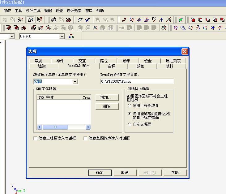

电子图板中的图纸,转化到实体设计中去,要求所有尺寸放大10倍,如何操作?比如说,电子图板中的尺寸原为10MM,要求到实体中后变成100MM。

发表于 2008-9-1 14:51:44 | 显示全部楼层 来自: 中国江苏苏州

发表于 2008-9-1 15:05:45 | 显示全部楼层 来自: 中国江苏苏州
回复 5# 的帖子
选厘米  不好意思 没有看清你的要求!!
发表于 2008-9-1 18:31:21 | 显示全部楼层 来自: 中国浙江宁波
回复 1# 的帖子
在实体编辑中也可以框选导入的所有图形进行比例缩放。
