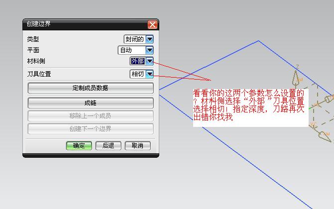

我是NX新手,前些天刚学,,今天在学习CAM-2D加工时,我制作出来的刀具路径总是在需要加工的轮廓外面(比若加工外径50圆,刀具路径大于50)?到底是怎么回事啊,,哪里设置错了吗?我很费解啊!哪位仁兄帮我解决一下我一定看好你!谢谢!

有几个问题你搞明白了没有?) _- |: Z# c  K9 K- e, I
1.你的刀具选择的是相切还是在上?
: U# s# i0 o/ t; R+ l) i* |2.选择工件(带型腔的)的外轮廓,
