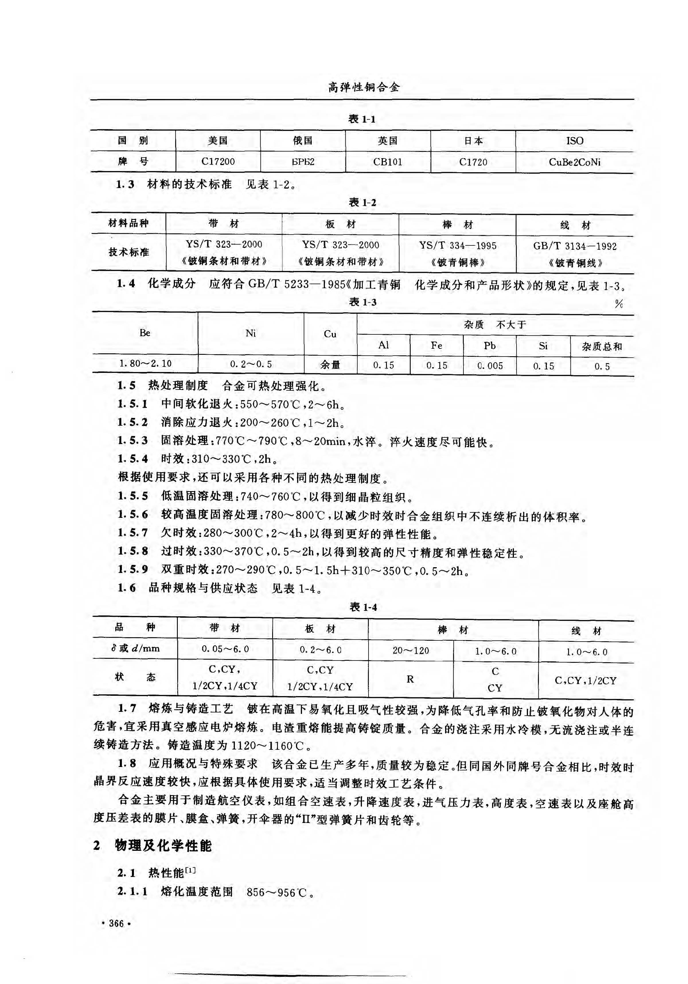

310度真空炉保温2小时->自然空冷!处理后硬度和抗拉强度都提高一倍左右。

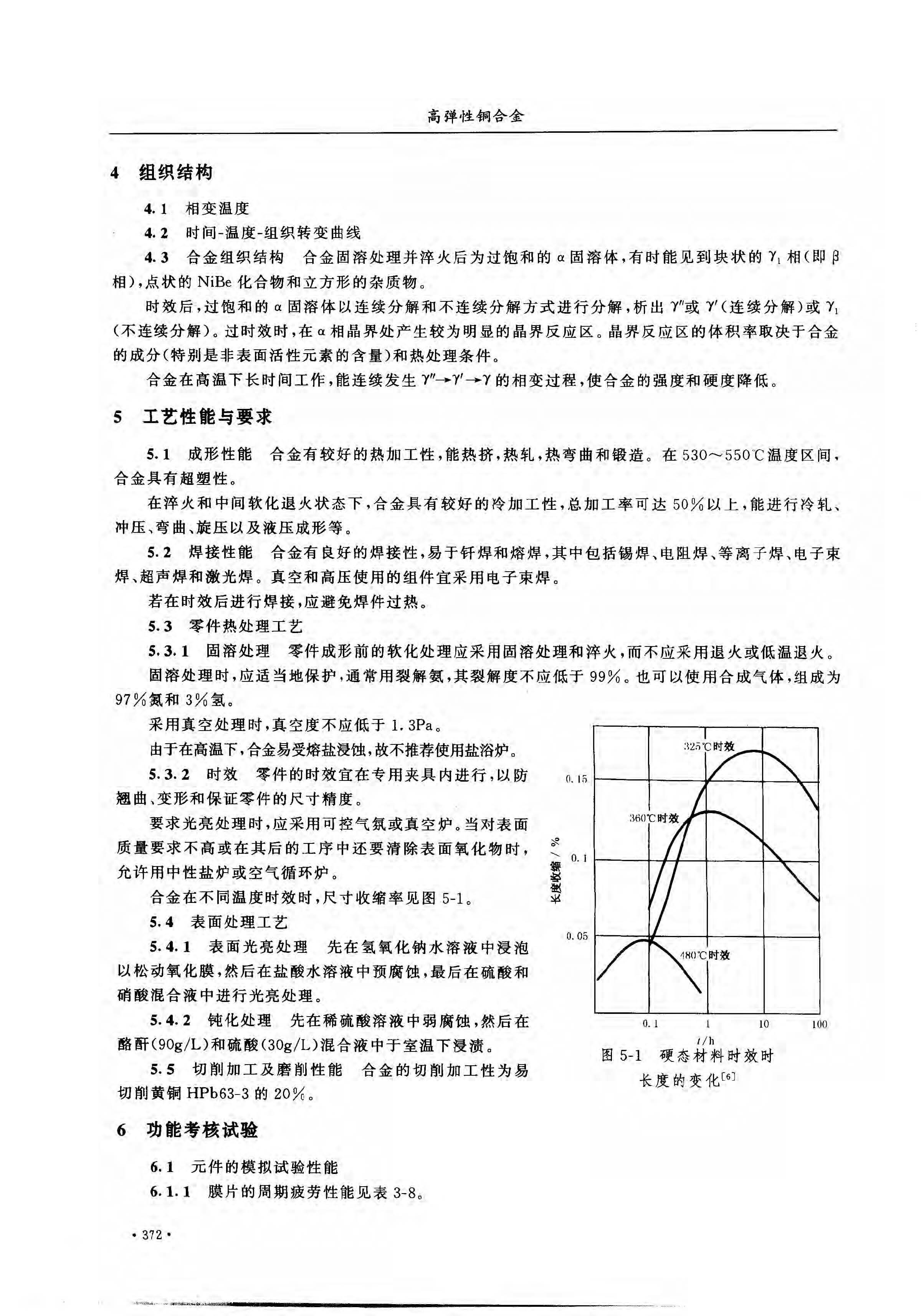

楼主材料状态不知啊```如果只做时效,可能没有效果吧?
' x. p' |) E4 T9 R0 T6 H如果是固溶态的,可以直接按楼上的失效处理,否则要先做固溶处理的.
