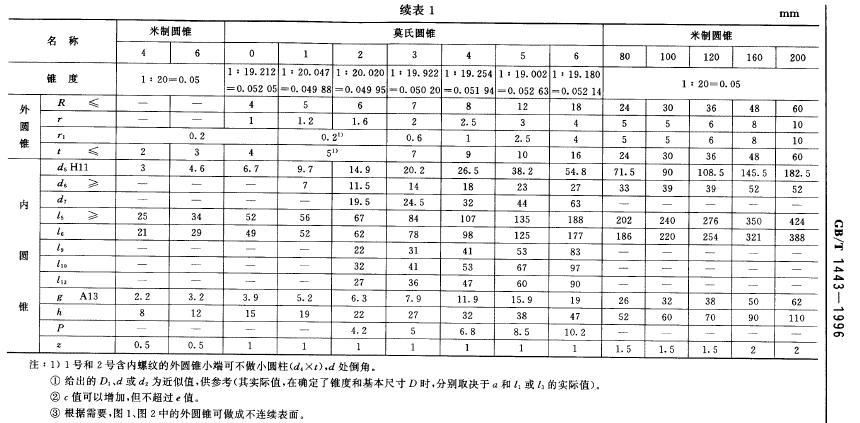

走过路过的帮帮忙,莫氏4号刀柄的大小径是多少啊,急用!

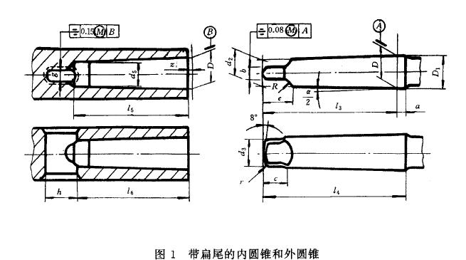

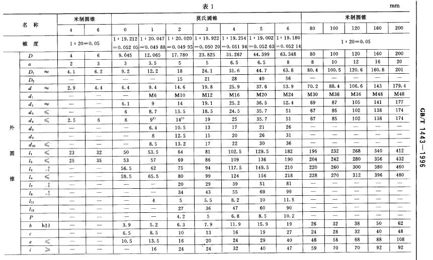

见附图,详细资料见GB/T1443-1996《机床和工具柄用自夹圆锥》
