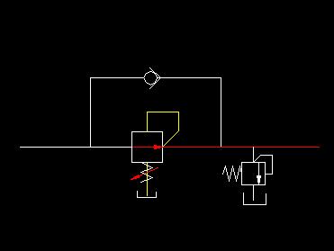

当外负载压力大于先导式减压阀的出口压力时,能从减压阀回油吗?会出现什么情况?换成溢流减压阀会好吧?
发表于 2008-9-1 18:21:56 | 显示全部楼层 来自: 中国上海
大体明白你问的是什么意思,减压阀是保证油源的输出经过减压阀后压力不超过设定值,你的意思是外负载超过了这个减压阀能输出的压力。这个时候减压阀的控制口取在负载端,阀就基本上全关上了。通常这个情况下应该和减压阀并联一个单向阀,并且应该有一个溢流阀做安全阀用& t6 e2 Y+ @6 q3 B! t
我大体画了一个图,我觉得应该这么用。也不知道你用在什么地方。

发表于 2008-9-1 19:04:37 | 显示全部楼层 来自: 中国河北唐山
楼主可以选用力士乐DR*DP*-4x*Y带单向阀的减压阀,选用后可以不加溢流阀。

发表于 2008-9-2 05:47:33 | 显示全部楼层 来自: 中国
DR*DP是直动式三通减压阀;% N! E) ^' A  C$ E
论坛有过说明
 楼主| 发表于 2008-9-2 07:16:08 | 显示全部楼层 来自: 中国黑龙江双鸭山
设计上起到平衡和浮动作用的,没有单向阀。上面是丝杠压下,下面是单杆油缸起到浮动和平衡。
发表于 2008-9-3 09:24:15 | 显示全部楼层 来自: 中国广东江门
北部精機NORTHMAN的疊加式減壓閥MPR-02,自身設計就帶有溢流功能,當負載壓力超過調定壓力時,溢流口會打開洩壓,屬減壓溢流閥

发表于 2008-9-3 12:51:52 | 显示全部楼层 来自: 中国安徽马鞍山
用三通减压阀就可以了,负载有冲击增压时,三通减压阀直接让他回油箱!
发表于 2008-9-3 13:41:38 | 显示全部楼层 来自: 中国辽宁铁岭
使用减压阀外载荷压力,要小于出口压力,如载荷压力有时会大于出口压力,要选用具有溢流功能的减压阀或在减压阀出口侧并联溢流阀.

发表于 2008-9-3 15:27:43 | 显示全部楼层 来自: 日本
一楼回答的不准确,应该是不完全关闭,而维持一个较小的泄漏
发表于 2008-9-3 19:47:32 | 显示全部楼层 来自: 中国
用三通减压阀  ,问题就解决了。
