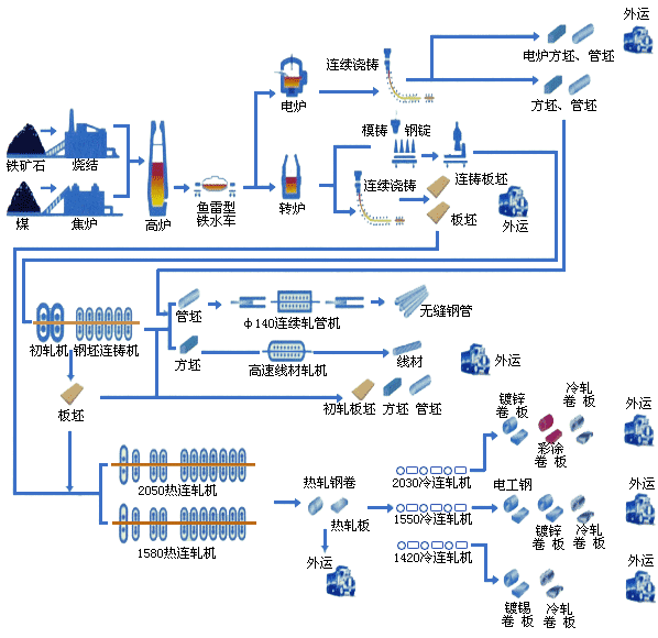

发表于 2008-9-2 14:50:39 | 显示全部楼层 来自: 中国江苏无锡
一、炼铁的原理(怎样从铁矿石中炼出铁) 用还原剂将铁矿石中的铁氧化物还原成金属铁。铁氧化物(Fe2O3、Fe3O4、FeO)+还原剂(C、CO、H2) 铁(Fe)
5 w/ {5 o- S3 E& R: x! ^/ R二、炼铁的方法
! b, N7 f, @: d# a+ l  w: q' A# ^(1)直接还原法(非高炉炼铁法) 7 f# ]4 N- \! _* J! l! c
(2)高炉炼铁法(主要方法) % Y/ a6 q( F! a3 o6 p
三、高炉炼铁的原料及其作用 : n  y  V6 z# i8 j8 \( |$ |7 S, S
(1) 铁矿石:(烧结矿、球团矿)提供铁元素。 ! p  v0 \" i% \
冶炼一吨铁大约需要1.5—2吨矿石。   E0 G3 U+ j1 i% P- y
(2) 焦碳:
1 E! q! E) O* @2 Z4 m冶炼一吨铁大约需要500Kg焦炭。 * d$ M9 g5 d% j0 c5 E7 r' i
提供热量;提供还原剂;作料柱的骨架。 ( @. @8 z. i9 v: r" Z
(3)熔剂:(石灰石、白云石、萤石) . v) w& ]7 L7 z9 m
使炉渣熔化为液体; 去除有害元素硫(S)。 ( R$ l  u0 I' I3 S
(4)空气:为焦碳燃烧提供氧。
