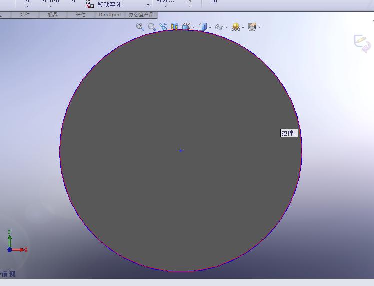

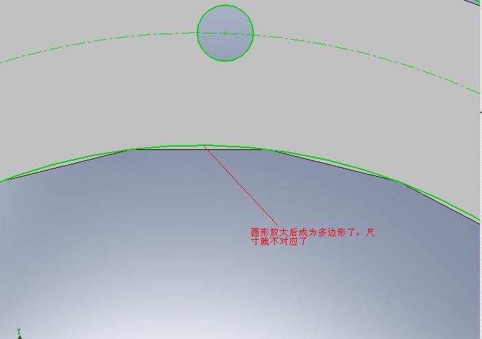

在SW中圆形放大好几倍以后为什么会成多边形?
$ _' m. f) c. T  Z这样尺寸就对应不上了?该怎么解决?

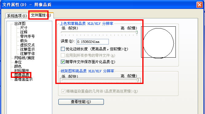

把SW选项里的“图形品质”设置到最高,效果会好些,想要更好的就买块好些的显卡。$ M( O. g9 b. Y
  y1 Y) C( Q5 G4 ~. j6 W" [
选项设置:6 B1 A5 ?; E" v6 s5 o
1 }( w  F4 a5 c7 G: A 1.jpg
 楼主| 发表于 2008-9-1 19:59:51 | 显示全部楼层 来自: 中国北京
版主说的可是通过
5 f3 V7 ?! m$ X& @0 C工具---选项---文件属性--图像品质
: n! l% d; g  ~" [1 T0 C9 z草图的分辨率和误差是否与显卡有关,显卡好的话,误差就越低?

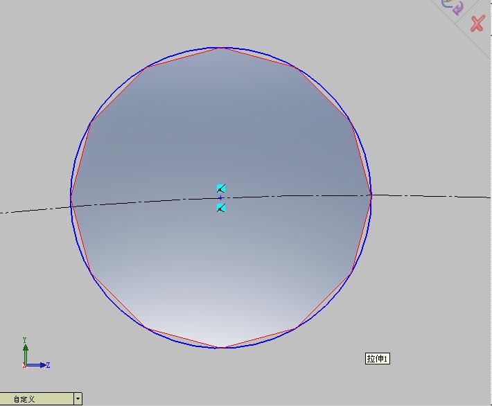

  q2 }' s, |0 d; LSW默认的圆形也太不圆了
发表于 2008-9-2 09:52:26 | 显示全部楼层 来自: 中国北京
只能说明楼上的机器太差了,我的默认的就很圆,放大到你这个程度的图片!~
4 Q0 w) ?/ G6 g/ y* l默认的应该也是根据你的机器性能设置的,性能越好越圆

应该只是显示的问题,autocad里也是这样的
