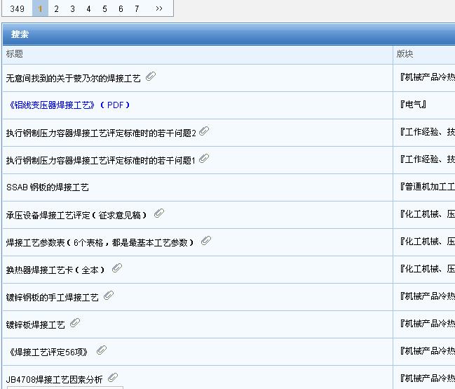

焊接工艺包括那些9 r/ p5 t* N8 A; x3 x
有标准格式没有
发表于 2008-9-1 22:23:04 | 显示全部楼层 来自: 中国江苏苏州
论坛内相当的多呀
+ R: ~& z; z8 p  U& P自己搜索吧! c+ g9 G3 p3 X3 M: I
http://www.3dportal.cn/discuz/search.php?searchid=3772&orderby=lastpost&ascdesc=desc&searchsubmit=yes
