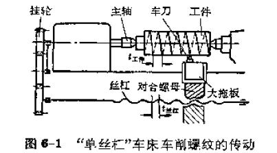

切削螺纹是机械切削加工,可以加工内外螺纹,可使用成型刀、丝锥、板牙等

* J9 \: O. o; ~8 u" n车削螺纹(铣削螺纹)3 a7 r8 T2 W# {& t
车削螺纹主要是切削加工,依靠车床来调特殊的螺纹,其成本较高,效率较低,难以用于批量生产。7 w- z, T( M; L$ n
随着数控机床的普及,螺纹铣削加工技术在机械制造业的应用越来越多。螺纹铣削是通过数控机床的三轴联动,利用螺纹铣刀进行螺旋插补铣削而形成螺纹,刀具在水平面上每作一周圆周运动,在垂直面内则直线移动一个螺距。螺纹铣削具有加工效率高、螺纹质量高、刀具通用性好、加工安全性好等诸多优点。

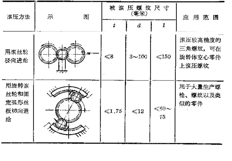

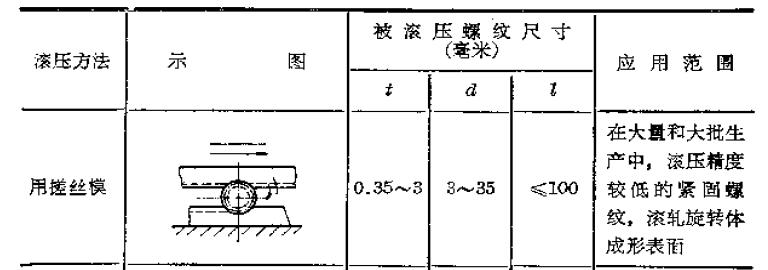

螺纹滚压可分搓丝和滚丝两类。  c# a: `0 d; ~) P" d8 ]
     搓丝两块带螺纹牙形的搓丝板错开1/2螺距相对布置,静板固定不动,动板作平行于静板的往复直线运动。当工件送入两板之间时,动板前进搓压工件,使其表面塑性变形而成螺纹。9 q4 v: J8 y" e* e8 L) _% l- k
    滚丝有径向滚丝、切向滚丝和滚压头滚丝3种。径向滚丝:2个(或3个)带螺纹牙形的滚丝轮安装在互相平行的轴上,工件放在两轮之间的支承上,两轮同向等速旋转,其中一轮还作径向进给运动。工件在滚丝轮带动下旋转,表面受径向挤压形成螺纹。对某些精度要求不高的丝杠,也可采用类似的方法滚压成形。切向滚丝:又称行星式滚丝,滚压工具由1个旋转的中央滚丝轮和3块固定的弧形丝板组成。滚丝时,工件可以连续送进,故生产率比搓丝和径向滚丝高。滚丝头滚丝:在自动车床上进行,一般用于加工工件上的短螺纹。滚压头中有3~4个均布于工件外周的滚丝轮。滚丝时,工件旋转,滚压头轴向进给,将工件滚压出螺纹。
0 f( u+ p$ ~/ y+ f. k; Q1 I   螺纹滚压的优点是:表面粗糙度小于车削、铣削和磨削;滚压后的螺纹表面因冷作硬化而能提高强度和硬度;材料利用率高;生产率比切削加工成倍增长,且易于实现自动化;滚压模具寿命很长。但滚压螺纹要求工件材料的硬度不超过HRC40;对毛坯尺寸精度要求较高;对滚压模具的精度和硬度要求也高,制造模具比较困难;不适于滚压牙形不对称的螺纹- W  `* D* ?* l3 ~; R

在三维网站上也有许多关于螺纹加工的贴子,你可以用“螺纹加工”,“螺纹培训”等等去搜的,我这里发几个图就明白了,一个是切削加工螺纹,一个是搓丝加工,三是滚制螺纹
