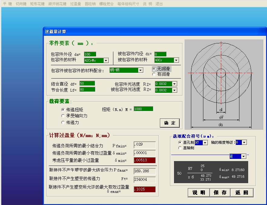

我设计的齿轮和轴之间想采用过盈配合传递扭矩,不知道如何计算 ,请高手给予指点
发表于 2008-9-2 14:41:16 | 显示全部楼层 来自: 中国山西太原
这里有一个不需安装的小软件,计算配合的过盈量非常方便。打开后在上面主菜单中第五个就是“过盈量”,点击后出现如下图界面。输入二配合零碎件的尺寸、材料、表面粗糙度,在下一栏中输入需传递的扭矩,按确定,过盈量结果就出来了。还可根据结果进一步选择配合代号。

过盈传递扭矩是一个复杂的问题,要考虑材料、零件尺寸、过盈量等多种因素,还是问一问你身边的老工程师吧!

按此计算:
: Y% U5 f1 H' t* N- p: ~7 hGB/T 5371-2004 极限与配合 过盈配合的计算和选用( T% c' a0 m; H! z
http://www.3dportal.cn/discuz/vi ... highlight=GB%2B5371
发表于 2008-9-2 21:36:07 | 显示全部楼层 来自: 中国山东莱芜
过盈联结的计算相当复杂,涉及到材料,温度,表面粗糙度等等,计算与实际之间总存在一定误差.所以对于中小扭矩建议采用普通的键联结!若采用过盈联结可参考GB/T 5371-2004 ,建议安全系数适当放大!

回复4#千军一将
$ M3 h/ E7 a5 R0 C今天才发现没有软件,很对不起。
键销过盈量计算软件.rar
789.38 KB, 下载次数: 142

下面这个软件不错:9 H2 b' B, J  Q0 ]
圆柱面过盈联接计算5 U6 n; f' z  p) q1 Z* `  @, V; J- c1 b% q
http://www.3dportal.cn/discuz/vi ... d=147458#pid1308495

采用这种方式传递扭矩,要做试验,还有就是经验此时显得更重要些。在《机械设计》里就有专门的公式。记得汽车轮毂处就有这样的连接方式,一般采用12T压装力来实现装配。

这种软件有一定的局限性吧,现实的工况要比预先设置的多很多,软件应该仅供参考
发表于 2008-10-3 19:47:35 | 显示全部楼层 来自: 中国河北石家庄
对,软件只能提供参考,结构位置允许的情况,一般不用这种连接
8 u' Q% u; P! y2 ]0 I6 S# Z涨套是不错的选择。& h  K& F' m6 f# ]& P
计算后可选偏大一些的过盈量,以保证安全系数,但也要注意连接的工艺性

下有些情况下,如有对中要求、对应力集中有因求或者是结构原因不。不采取这种要求。不过最好不采取这种方式,拆装不方便,拆后各配合表面受到损伤,再装就难保证原有精度。所以,一般用在安装后今后不拆装的机构上。

一般最好是用键和过盈一起用,这样可以减小键和轴径,但一定要用过盈来传递扭矩,则可有一个非常有用的软件来计算过盈量:kisssoft,这里我可以推荐一个配合公差给你H7/t6,我们都是用这个。
