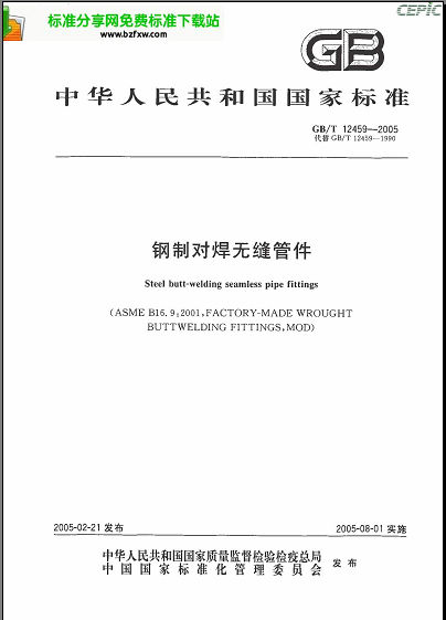

GB12459-90的管件可以有缝吗?2 N9 c9 x* E+ m+ A* M* Y) }' Z
GB12459是无缝管件的标准,为何我公司购买进来的不锈钢三通上面印着GB12459,但可以看到它的焊缝呢?9 }3 Q! J8 J, P& H& M9 {
这是正常的吗?$ p: Q( b% w; E

不正常的,标准是无缝的,有缝应采用其它标准

应当明确,GB/T12459中管件都是无缝的。

GB/T12459-2005《钢制对焊无缝管件》
: H# l- k8 P- o' [" k4 Q& {7 OGB/T13401-92《钢板制对焊管件》这个是有缝的,不过不知道有没有更新标准
发表于 2008-9-2 14:52:29 | 显示全部楼层 来自: 中国辽宁鞍山
GB/T13401-92《钢板制对焊管件》已改为GB/T13401-2005了

不可以,GB/T12459-2005《钢制对焊无缝管件》标准名称就指明是无缝的了
发表于 2008-9-22 10:45:20 | 显示全部楼层 来自: 中国山东济南
请看,看看你就明白了:' H( f/ O+ C0 K" ]& K- V
发表于 2008-9-24 13:16:55 | 显示全部楼层 来自: 中国江苏无锡
不可以,就算你是用焊管按无缝管件的制作工艺制造的管件也不能标GB12459,因为GB12459标准中未注明焊缝如何检验。

GB/T12459整篇没有关于焊接的字眼。
发表于 2008-9-30 22:47:14 | 显示全部楼层 来自: 中国江苏南京
GB/T12459与GB/T13401都是脱胎于ASME B16.9。B16.9中无缝部分转化为GB/T12459,有缝(焊接)部分转化为GB/T13401。标明GB/T12459的管件不允许有焊缝。
