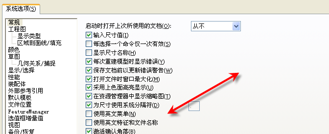

求教,能否将中文版solidworks 2008 设置成英语界面,谢谢。

在工具-选项-系统选项中更改啊1 `' C8 f5 ^6 E0 c& ^# E

打开solidworks,选择工具--选项--常规,在列表中有“使用英文菜单”一条,在前面打上勾,重新启动solidworks就行了!
发表于 2008-9-2 16:43:19 | 显示全部楼层 来自: 中国台湾
英文菜单,仅有菜单上显示英文给你看,特征仍是汉文
" R6 }9 P6 g0 ^& a- m如果连同英文特征与文件名称都勾选.... E! |  ?' t3 y4 I
那么特征的显示才会也变成英文的唷...

有插件要在英文里用,比如GEAR TRAX2008,你要全英文的话,就卸了重装,SW13个语言版都在那几个G里面,装英文版不就得了

我们公司规定要用英文的界面和英文的特征,工程图也要英文的,好处在于转换为DWG格式时不会有乱码。而且和国外总公司可以资源共享。
