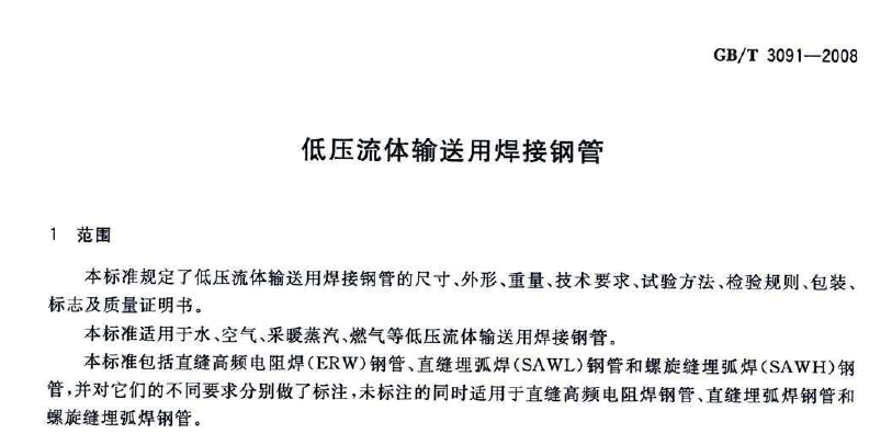

发表于 2008-11-19 11:07:11 | 显示全部楼层 来自: 中国江苏南京
0.5MPa的饱和水蒸气管道是可以使用镀锌钢管的,规范中并没有禁止使用。不过最好采用GB8163或GB3087的钢管。
发表于 2008-11-19 11:27:36 | 显示全部楼层 来自: 中国北京
不允许的,蒸汽管道上应该用无缝管才对!

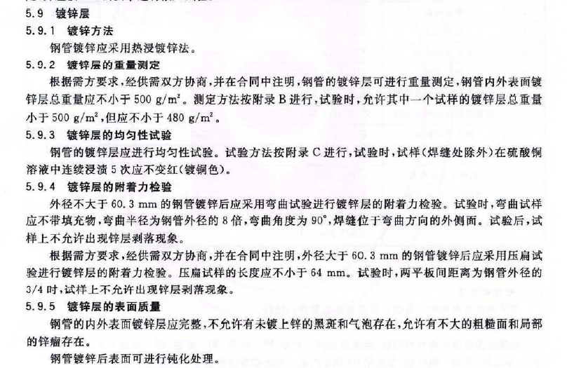

发表于 2008-11-19 12:11:25 | 显示全部楼层 来自: 中国江苏南京
说不允许使用的,请拿出具体的依据!请大家查看GB/T3091-2008低压流体输送用焊接钢管,里面包括镀锌钢管的,是可以用于采暖蒸汽管道的!0.5MPa的饱和蒸汽上使用是没有问题的。

肯定不行啊,锌镀层不能在高温环境下使用,温度超过100度,锌镀基本丧失耐蚀能力。

低压流体用钢管 包括焊管都是可以的,但镀锌管不行吧。
