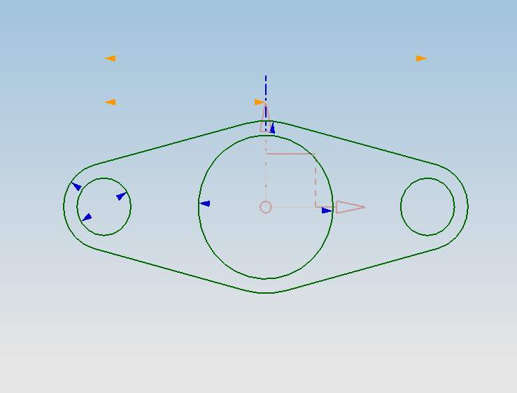

原来的UG标注尺寸还蛮正常的8 j9 e5 Q0 v: p( Y6 c( p
几天一标注、一约束
- m4 C, ]" P! I1 I) F  }! }1 O标注就只有箭头,没有边界线及尺寸文字' Z5 B1 |7 D4 t7 i9 B
约束就只有点,没有相切的蓝色小圆
* y0 g; B" r. R) u  \请问是为什么?% a0 B; E" c, Z2 k/ m% k! C
我想回原来的样子,又不想重装UG
! k# l- i9 B: \; `& d0 e怎么做?

草图中的标注用的是 工程图 中的设置,你可以! ^& W- C+ I. \9 X5 {
; _4 R" R0 z8 X- [+ f6 n0 _  P, f$ P
在工程图中,预设制-->注释预设制-->Dimensions 中设置有关箭头

在设置里面设置一下颜色,如果颜色和背景很接近的话就很难看出来的

  你到注释里面设置的地方看看 可能里面你误按了什么东西

再不就是显卡有没有出毛病了.

应该是颜色的问题吧,去调一下颜色,或者干脆去custer-defaut下好好设置一个文件,以后一直使用他,当成模板就是了
