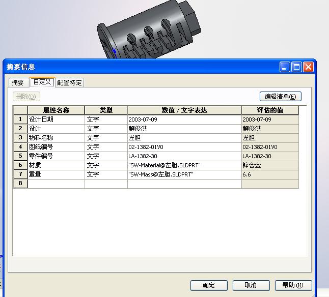

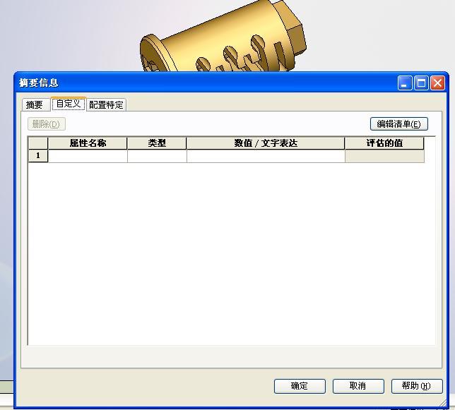

厂子要求将所有的3D文件的属性完善起来~~" y5 K8 H( {: A  p9 z
以前属性里什么也没有的,如附件1
* ]7 y' T# x, J( l现要写上设计人,日期, 材质,名称等  如附件2(我想使用模板,这样可以减少很多打字的工作)。6 K! I; ]) e; B" ^
问: 怎样替换3D文件的模版了???3 M+ m# H( q; D1 E3 `; b

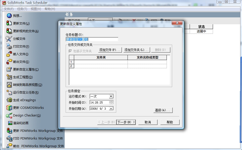

 楼主| 发表于 2008-9-3 16:16:32 | 显示全部楼层 来自: 中国广东惠州
原帖由 wysir 于 2008-9-3 14:31 发表 http://www.3dportal.cn/discuz/images/common/back.gif4 T' s) ]1 {. Y0 z0 W5 o
哦,这样翱瞻住?L     兄弟,不怕,有办法- f5 C7 k6 O6 q+ Y% X
solidworks有个自己带的task scheduler6 i7 j$ j& ]& ]- M! h+ }* `
可以完成你的任务3 C8 q; |( }. d
具体做法相信以兄弟的水平不难办到( T- ]' v. v' p& Q7 n$ x6 k( r
排个任务,让机器在闲置的时候(比如半夜?)去完成它就万事OK了 ...
9 N; z, f" f9 i$ h
谢谢你~~兄弟用sw很细心阿~~good  问题解决~

怎么添加重量呢?task scheduler里没有选择的。只能填写数值的?
